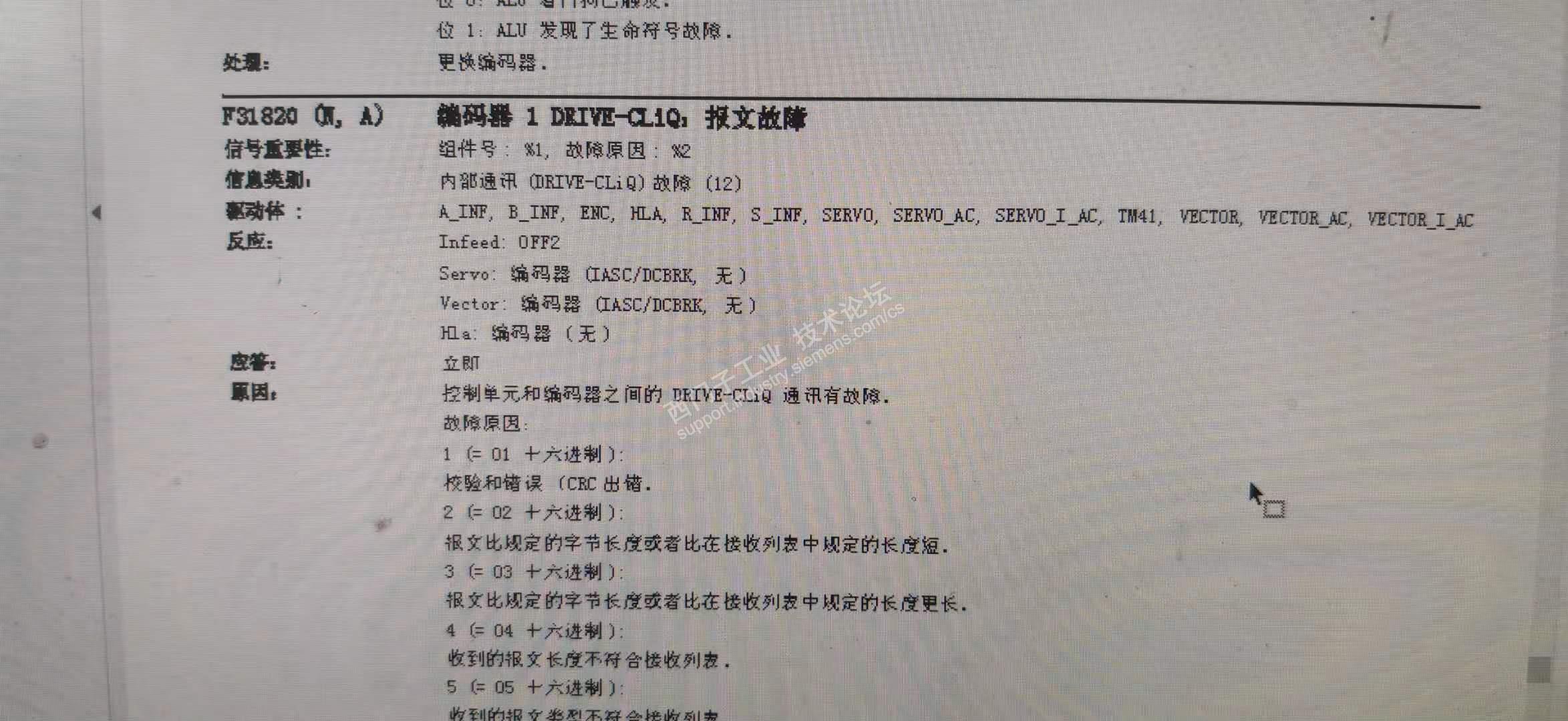

回复:西门子6s120驱动器带2个负载,总是报F31835和F31820
邵洋洋
注册时间:2019-10-19
发布于 2019-10-19 22:44:27
2楼
西门子6SE3120驱动器组成(1个整流2个逆变)电机4.5KW,逆变器带2个负载,分别为2#电机和3#电机,上控制电,整流器合闸正常测量DC整流电压正常,24V电源工作正常,测量编码器输入电压24V正常,面板报警2#驱动电机报警F31835和F31820故障代码,现场更换电机和动力线及编码器线,再次上电还是报F31835和F31820故障代码,请各位大神解答,版主你好 我不知道这样回答是否能看懂
