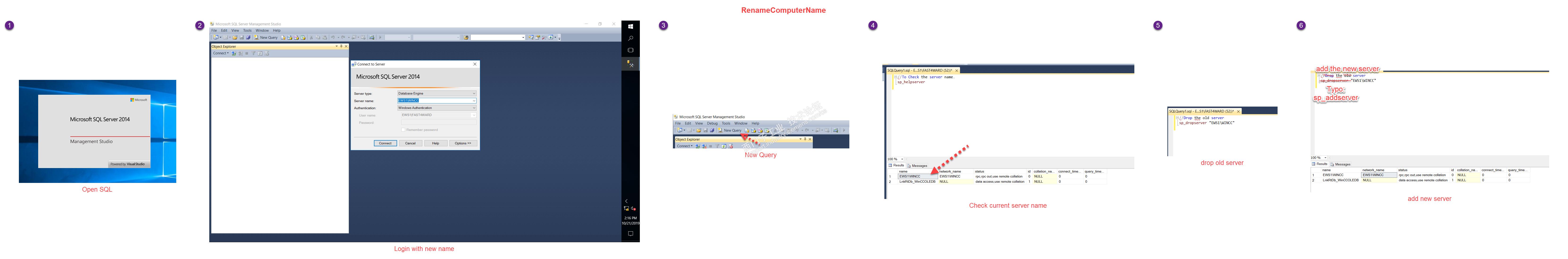

 虚拟机里面装得工程师站ES软件,  然后如果你将这个es软件的虚拟机拷贝到别的盘,再次运行虚拟机并更改了电脑名称,你必须改SQL server 的名字。
1.      先打开SQL Management Studio,
2.      Login as xxxxx/WINCC
3.      New Query
4.      SP_Helpserver, 检查电脑的名字 , F5
5.      sp_dropserver 'old_name' 删掉旧电脑名字
6.      sp_addserver 'new_name', 'local'把新电脑名字加进去。
