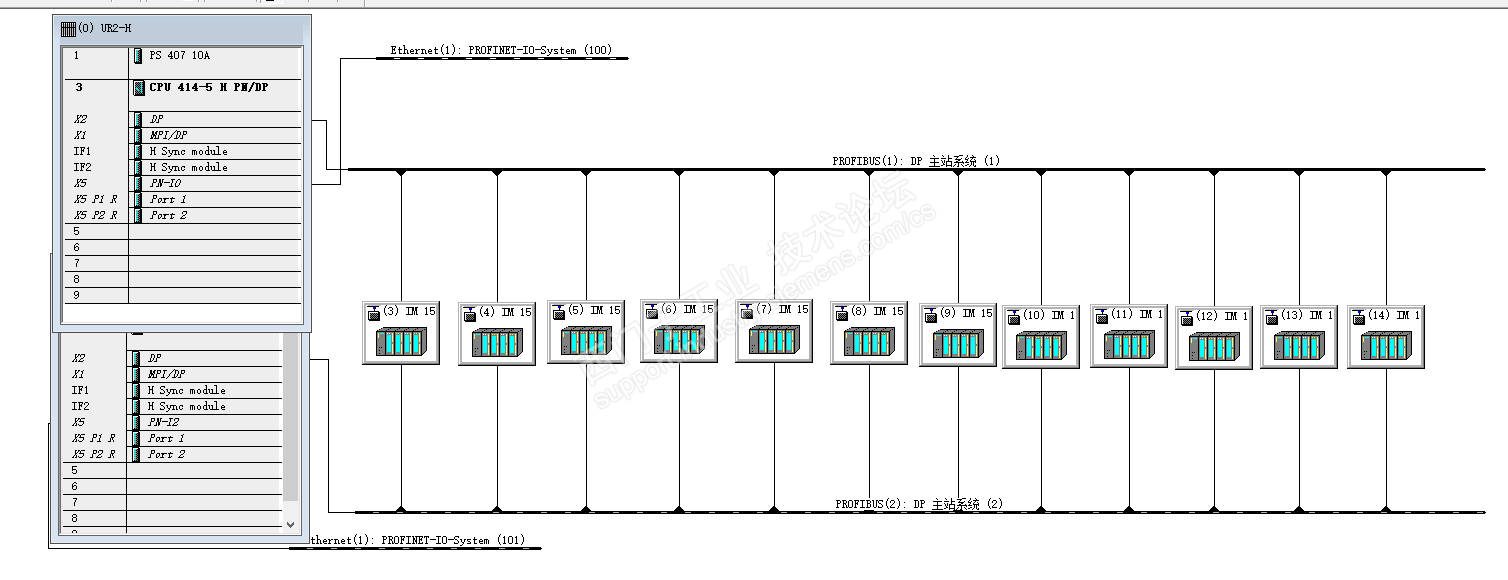

现场一套400H的系统,CPU414-5H带了12个ET200M从站。
总线长度在1000米左右,通讯速率19.2kb。现场运行正常。
现在出现的问题是,如果我H系统上的2个cpu都停机然后再重新启动,在中间的站点10号上面6个sm331-1kf02随机会有一个模块掉线。重新插拔此模块后故障消失。
模块状态:模块不可用(I/O访问错误或参数分配错误)
im53-2状态:模块可用且正常。外部出错,I976模块不可用(掉线模块的地址)
cpu信息:OB85报错,对应这个站点的输入映像区读取出错,硬件ex报错。
反复测试过几次,都是在这个站点上的模拟量模块丢失,但是每次都不固定是哪个模块
检查接线、模块更换、接地等都做了检查,都没有查出来问题
想问下这样的问题如何着手处理?
