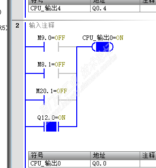

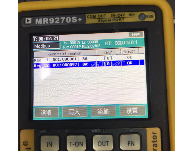

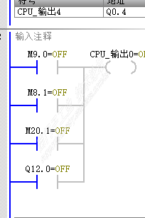

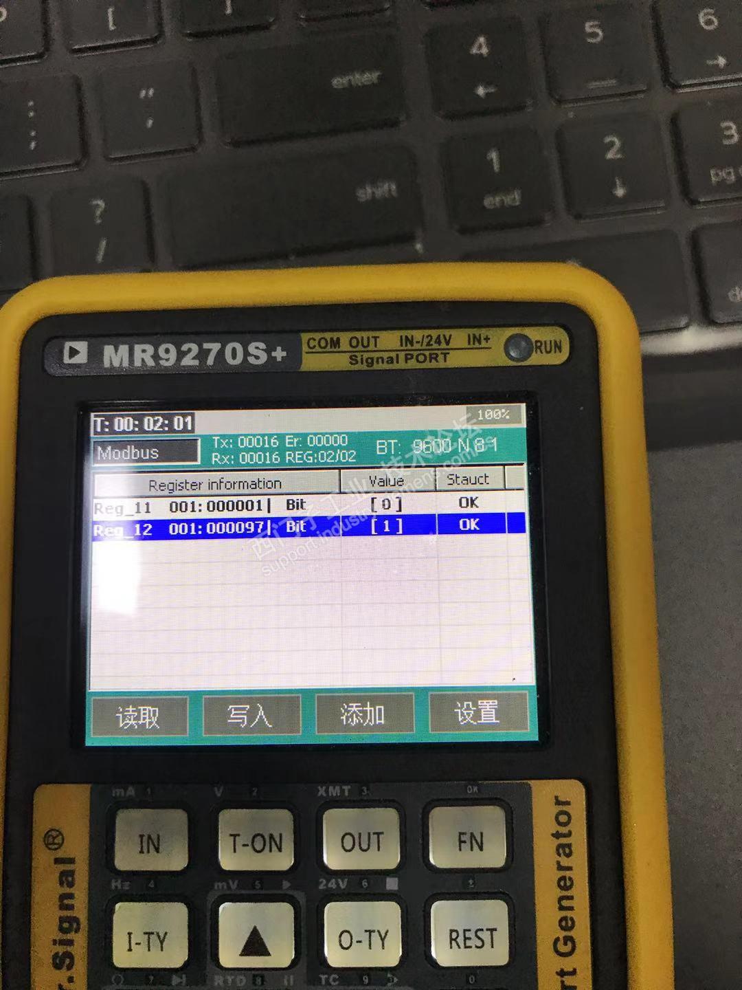

      S7-200SMART 做丛站, 在程序里编辑了输出点线圈(Q0.0),用MODBUS 主站写00001,Q0.0输出点没有随着主站写入数值变化。找一个程序里没有使用过的输出点(比如Q12.0)再用MODBUS主站去写00097,Q.0可以随着主站的写入数值而变化。这是为什么呢?
