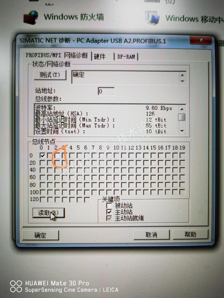

 西门子这是什么意思,非得使用原装USB/PPI 电缆才能与经济型SMART PLC通讯,给自己创造麻烦。
已经得到明确信息,西门子300的  A2电缆不支持   无以太网口的485的PPI口的支持。A2电缆选DP模式在通讯诊断中能看到连接目标的复选框被激活,但里头没有【对号】。我的理解电缆已经发现了这个485口但不知道它是谁。买USB/PPI电缆吧
