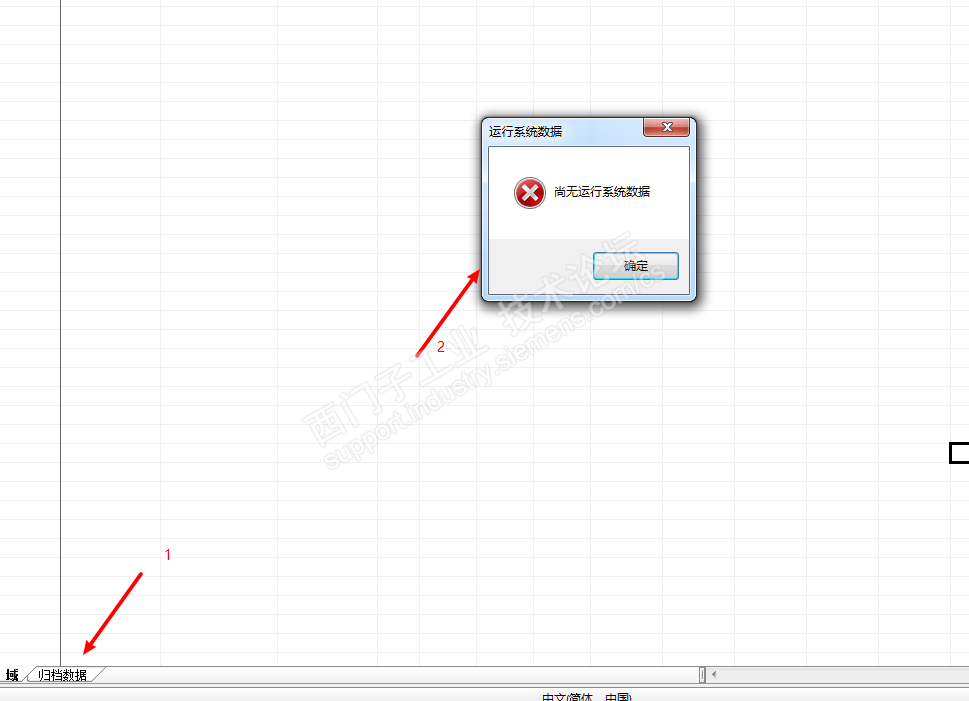

以下是引用姜旭傲在2019-04-29 18:05:16的发言 >楼主
求助不知道为什么会这样
我也出这个情况了,把项目中计算机属性里“用户归档”勾上,然后检查一下整个归档路径里不能有中文,我把变量都给放到内部变量了,然后重新做的画面和控件,最后重启了项目,打开后就好了,具体是哪个地方有错误也没弄清楚,现在即使重新做一个新归档也不再报错了。 希望可以帮到你,共同进步。
