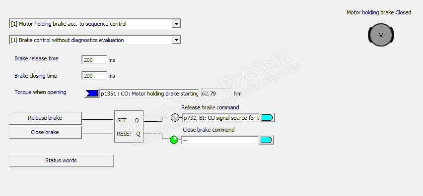

毋庸置疑,肯定是变频器输出端子控制比较好,有特殊应用场合除外,CU250S有抱闸控制,CU240E不太了解,应该也有吧,对于担心会溜车,可以设置抱闸打开有力矩输出,就是所谓的悬停。
