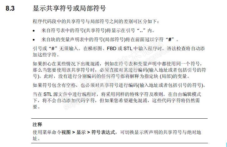

双引号内的是定义的全局符号,#为前缀的是局部符号;只是个例子而已。
具体详情见手册"使用STEP 7编程“,即"programming with step 7"之第8章”定义符号“。
