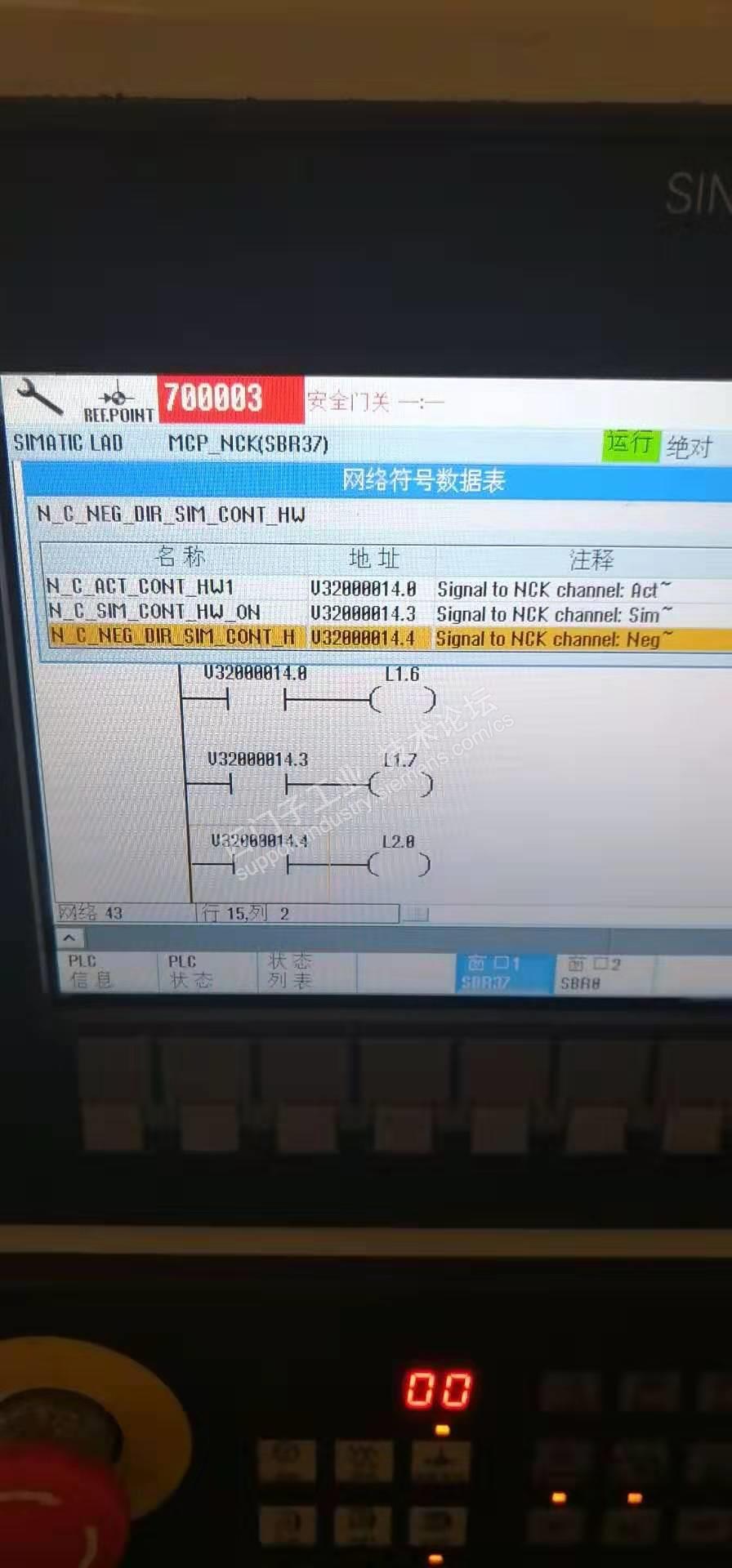

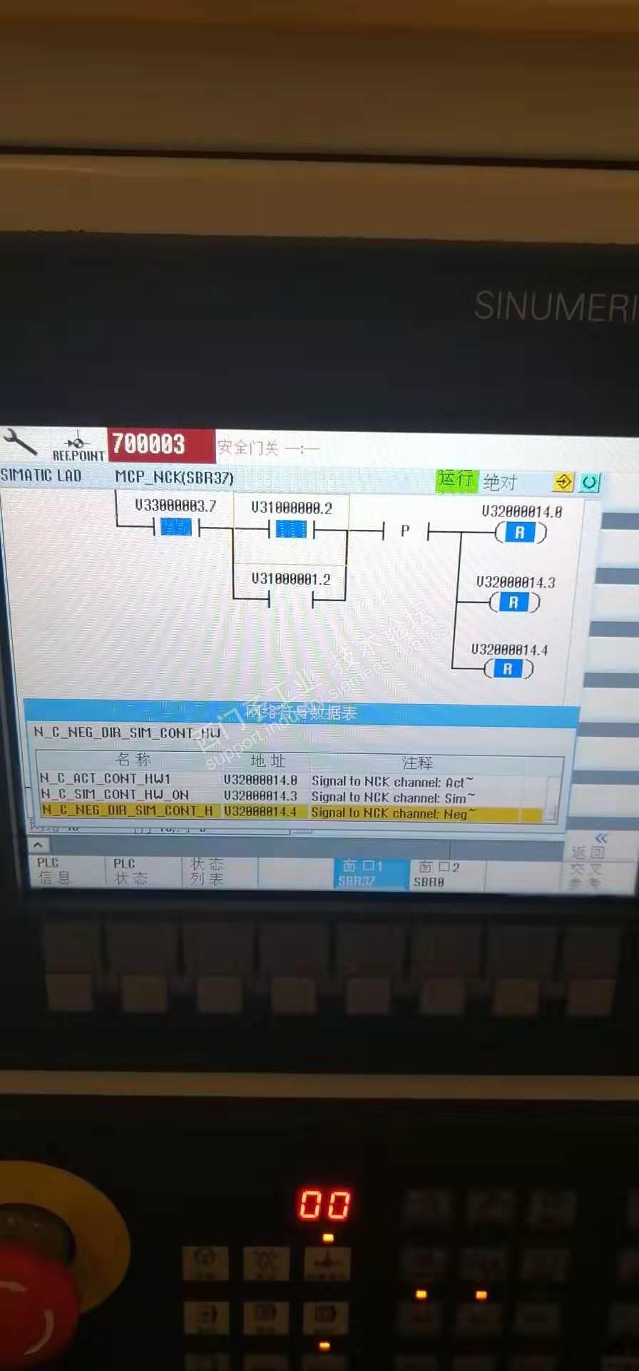

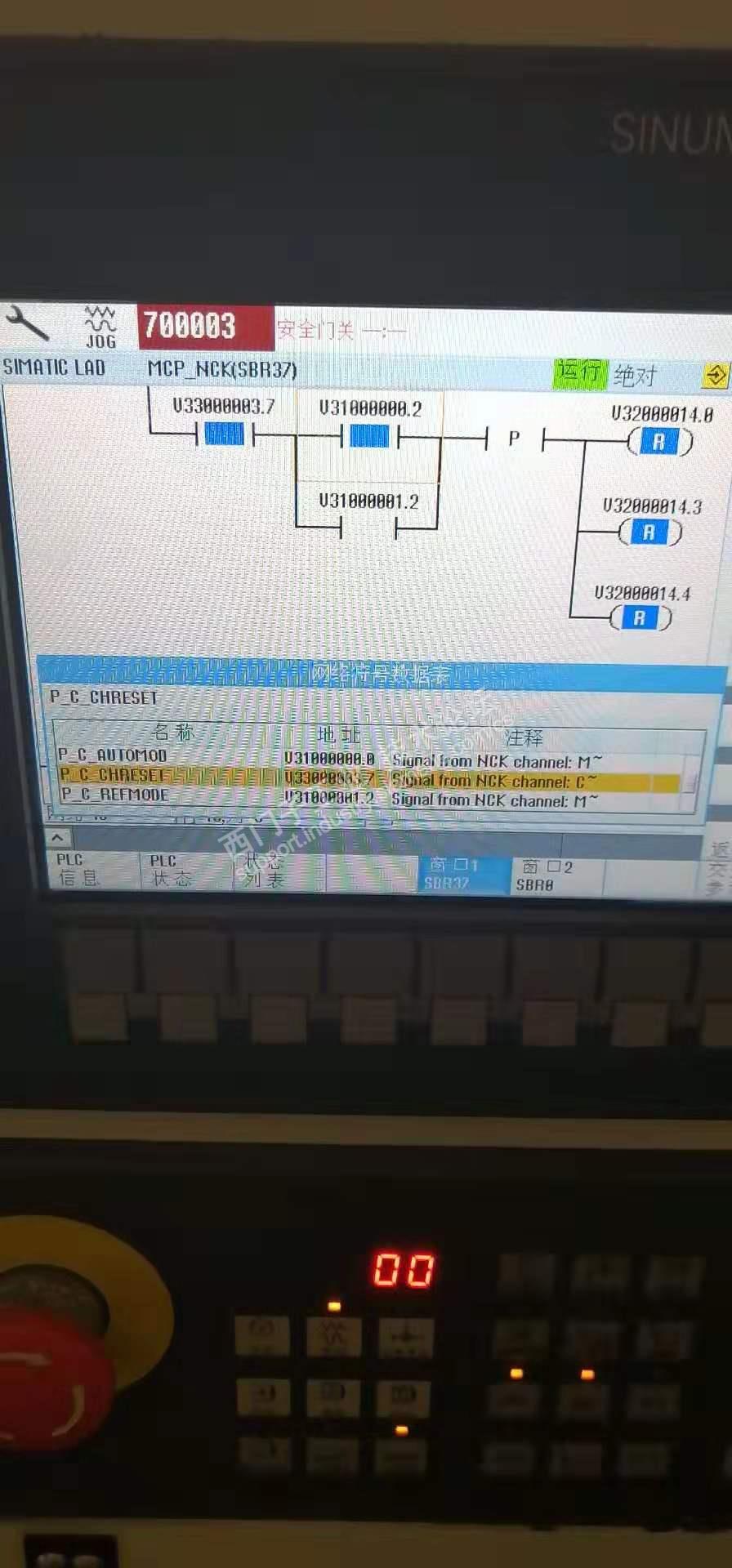

一台磨床,808D的系统,启动完成后X,Z轴都动不了,报警是“缺少轴使能”
检查梯形图V32000014.0,V32000014.3,V32000014.4不应该复位
上图中L2.0应该通
平时干活时安全门报警就一直有,所以应该不是安全门的原因。请高手指导一下!!!
