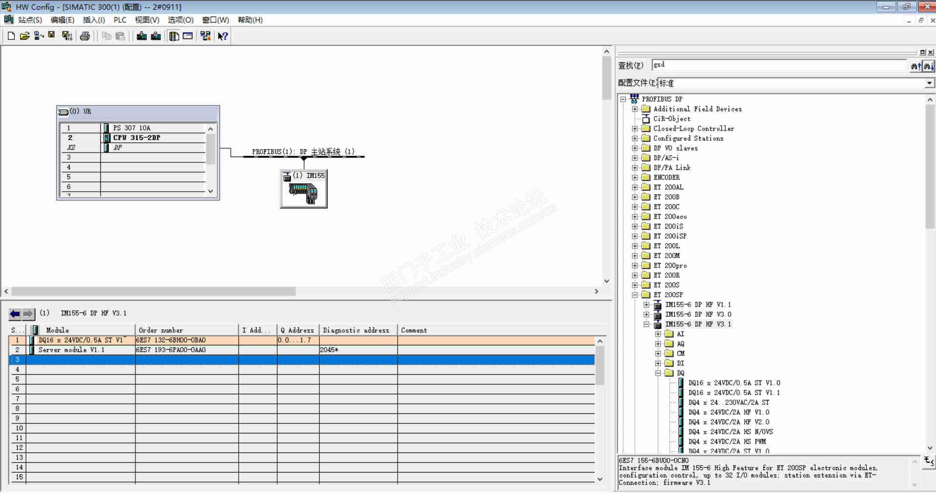

在315-2dp上下载硬件组态后,指示灯全闪,断电重启后没有效果。
拔出内存卡重新上电cpu正常,
换新的内存卡重新上电cpu正常,再次下载相同硬件组态后,指示灯全闪。
指示灯全亮后无法对plc进行上传下载。
自我分析应该是硬件组态有问题
硬件组态如截图
et200sp的硬件组态使用profibus dp/additional field devices目录下的就没问题,使用profibus dp/et 200sp目录下的就会出现描述中的问题
有没有大佬帮忙分析一下1、怎么恢复内存卡 2、step7下如何正确组态et200sp
