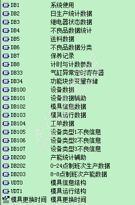

回复:监视地址寄存器,AR1和AR2的值分别代表什么含义?
subiaolin@qq.com
注册时间:2013-05-20
发布于 2019-10-26 11:14:45
2楼
以下是引用RENHQ在2019-10-25 22:34:22的发言 >1楼
地址寄存器需要操作之后才能把地址信息放入寄存器,不是你这个L加载个数据,地址寄存器就变
AR2一般指向的是背景数据块的地址
看看程序里面哪里有指针寻址的,你贴的这段程序里面没有
但是我整个程序都没有DB160和DB400,也没有指针指向这两个数据块的,就不懂AR1和AR2为什么会是这两个值
