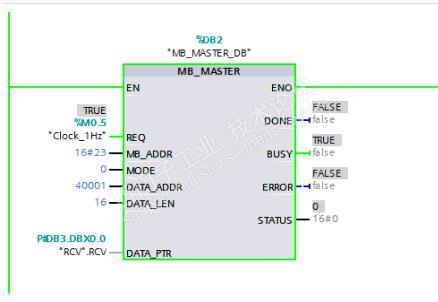

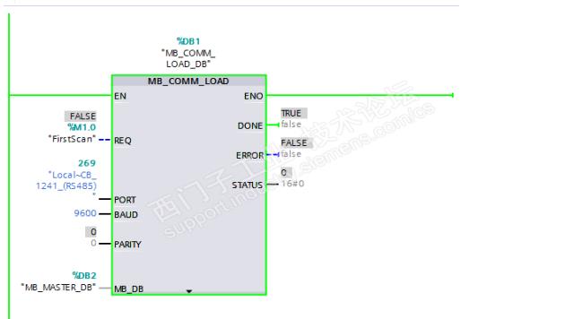

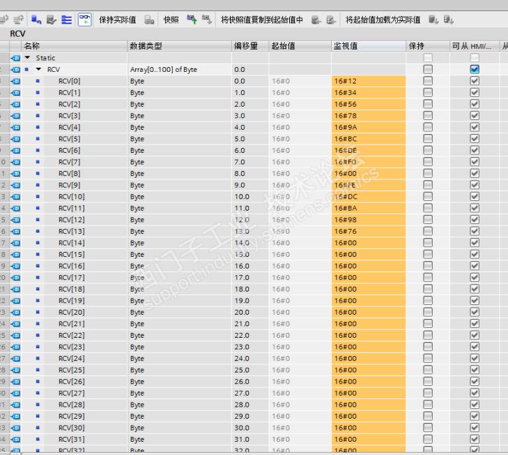

按照你给的截图,仿真了下。
有两个要注意的:
  1. 新旧库的调用
  2. 从站设备的参数设置,还是建议用MODSCAN去调试。
