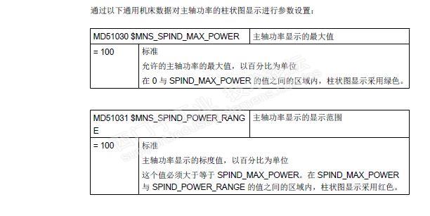

今天试了参数51030和51031,都改成50,只是最大的显示50%而已,但是还是无法显示数字,我觉得西门子肯定有办法,只是现在不知道而已,老的840D都能实现,新的840Dsl也应该能实现数字百分比
