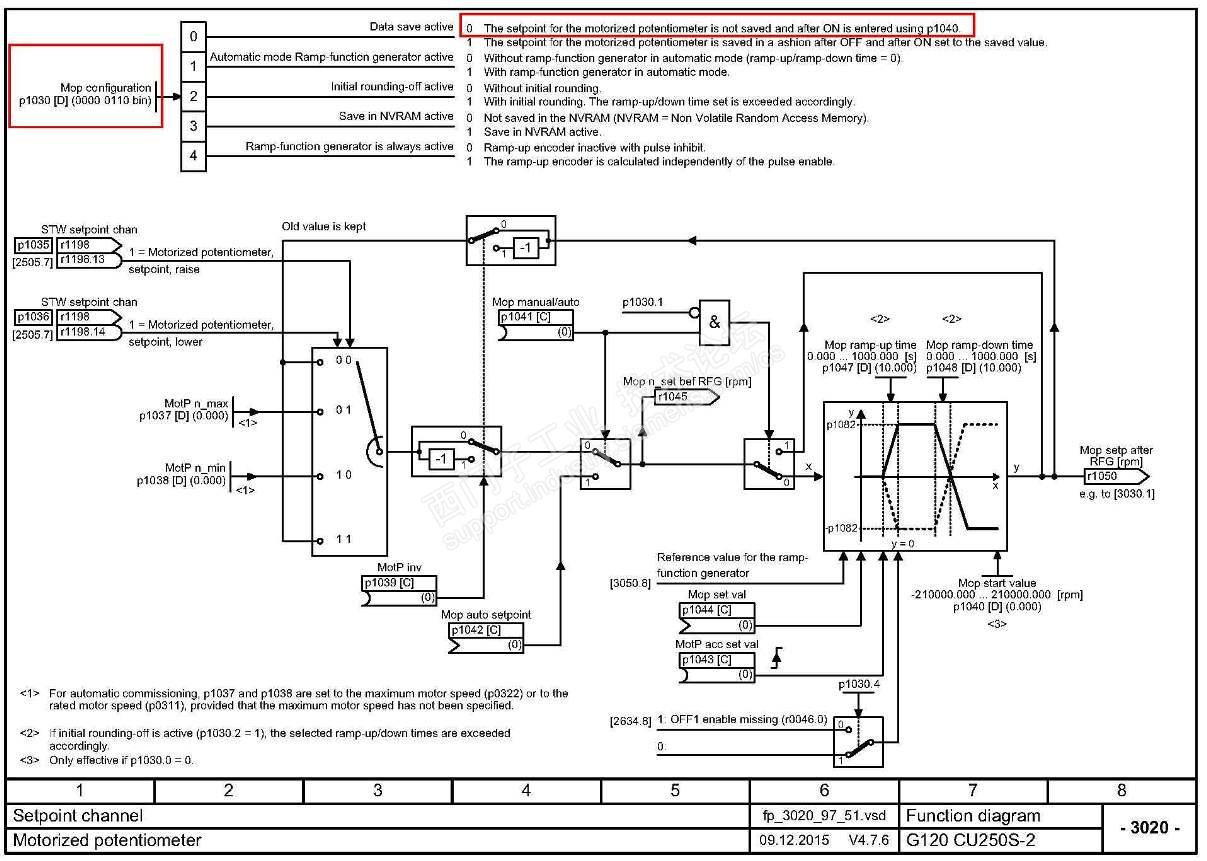

回复:G120XA 如何通过参数设置转速

G120XA有BOP面板,可以通过面板的上升下降键来控制变频器的电动电位计调速。如果用参数设置调速,也是可以的呀。
