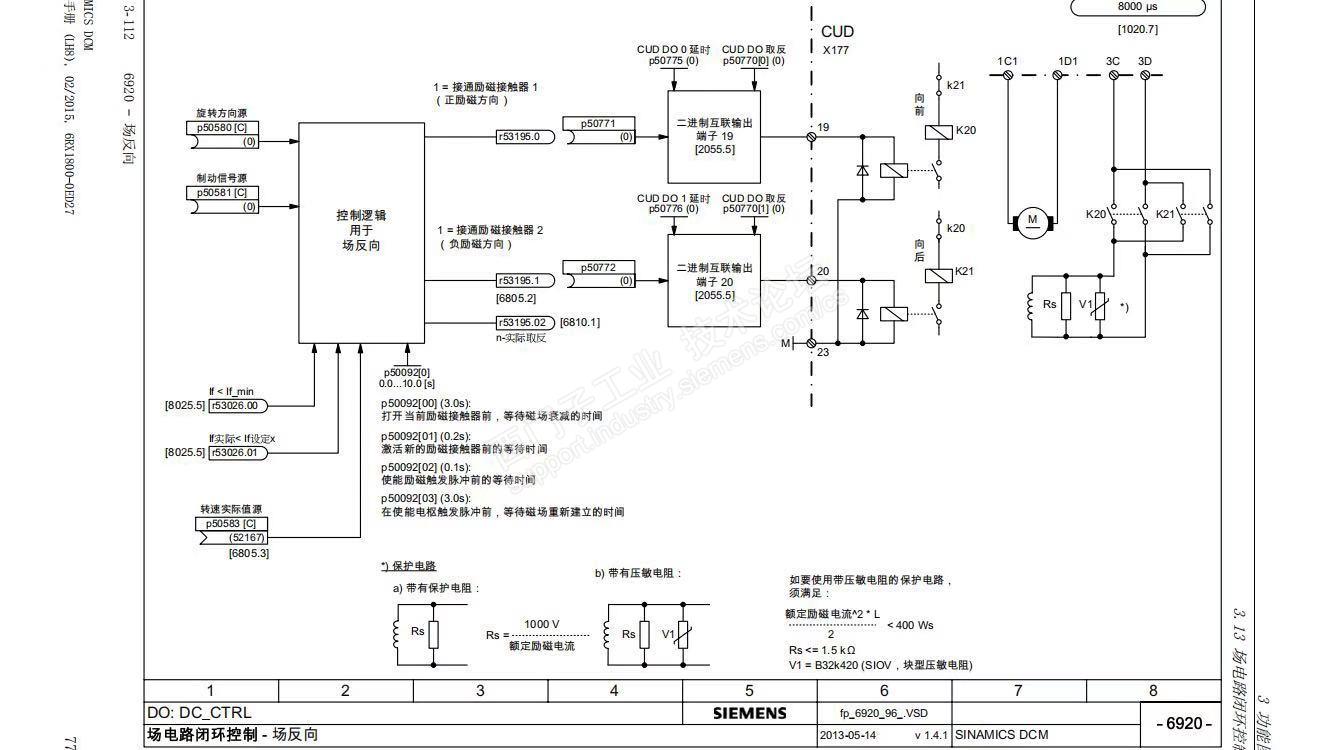

1、励磁反向
按功能6920场反向控制,只要P50580方向的源有改变,经过P50092的条件,就能控制P50771与P50772的输出。我16年第一次使用6RA80时,咨询过技术支持,他说这个功能在80装置上实现不了。我的控制系统是纯继电器控制,没有PLC,当时为了反向,直接在外部对励磁正反向交流接触器进行切换,但是这个切换有一个可怕的地方,当励磁未衰减时,接触触头就会挂掉。装置参数P50082=2,P50258=10时;现场操作人员未等到励磁降到0A时,就直接切换反向,控制柜内火光闪闪,总电源关都来不及,接触器还是烧了。后来就直接把P50258设定为0了,并指导现场操作工注意事项。80的装置上市到现在已经有几年时间了,不知道这个功能有没有实现?
