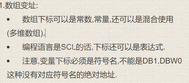

以下是引用西家讲师在2019-10-29 11:26:55的发言 >1楼
inout就是variant啊,实参可以是不定长数组,不是说必须array[*]类型实参才能是不定长数组
请问这都属于不定长数组吗?
