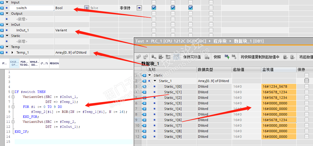

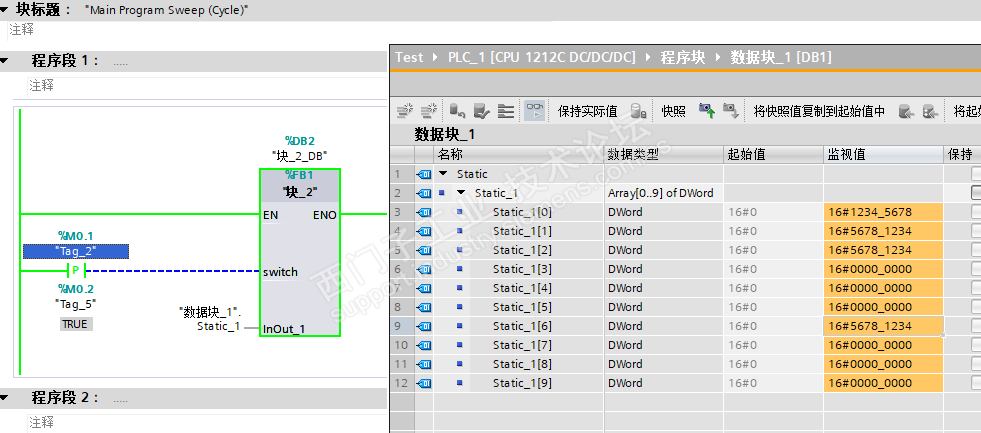

不定长数组就是说,实参可以是任意元素个数的数组
请问这道题我这么理解对吗?
