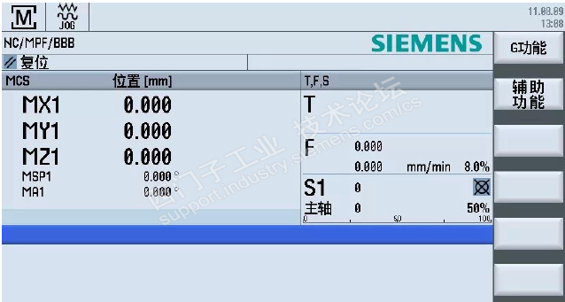

楼主的意思是不是找准了主轴的角度,但是不知道在哪里看当前的角度是多少?因为主轴停止的时候是处于速度模式,主轴在屏幕的右边显示的是转速而不是角度,可以通过参数设置让主轴在屏幕左边坐标轴下面显示主轴角度(MD51023)
