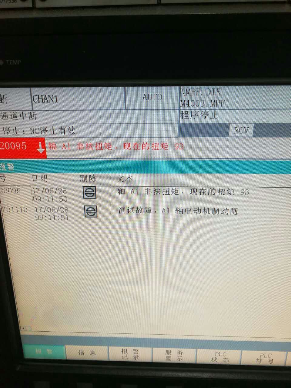

机床安全测试的检测A轴停的时候总是报警20095请利勃海尔厂家来诊断说是外置编码器故障改为半闭环故障取消。然后新编码器装上后还是报警。咨询西门子说是安全检测的时候负载太重超过36966设定值。跟电气没有关系。这个报警是否是自动检测负载扭矩超过测试扭矩设定值还别的原因吗
