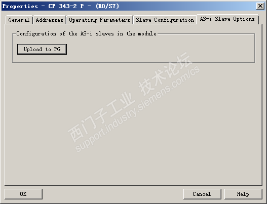

假如想看在线ASi从站模块的参数,需要进入ASi主站模块的硬件组态界面,然后上传从站参数,西门子的ASi主站模块,官网有提供功能块,可以在程序中进行诊断和配置 。
