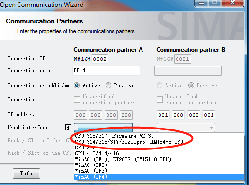

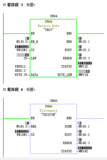

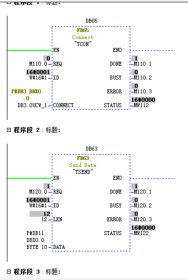

现在有西门子300的315-2 DP CPU 配合以太网模块CP343-1 Learn,想通过PLC开放式通讯访问设备的modbus tcp 服务器,在配置过程中使用open communication wizard做向导时,不知该选那个如图1,

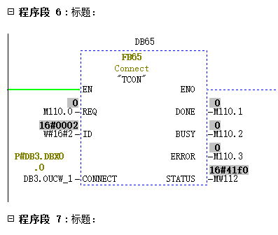

尝试过选用前面的两个,在调试的时候出现0X41f0的状态码,查帮助没有找到对应的
请问以太网模块CP343-1 Learn能调用FB 63-FBF66这些功能块做modbus tcp通讯吗?如果能请问要怎么配置及编程
