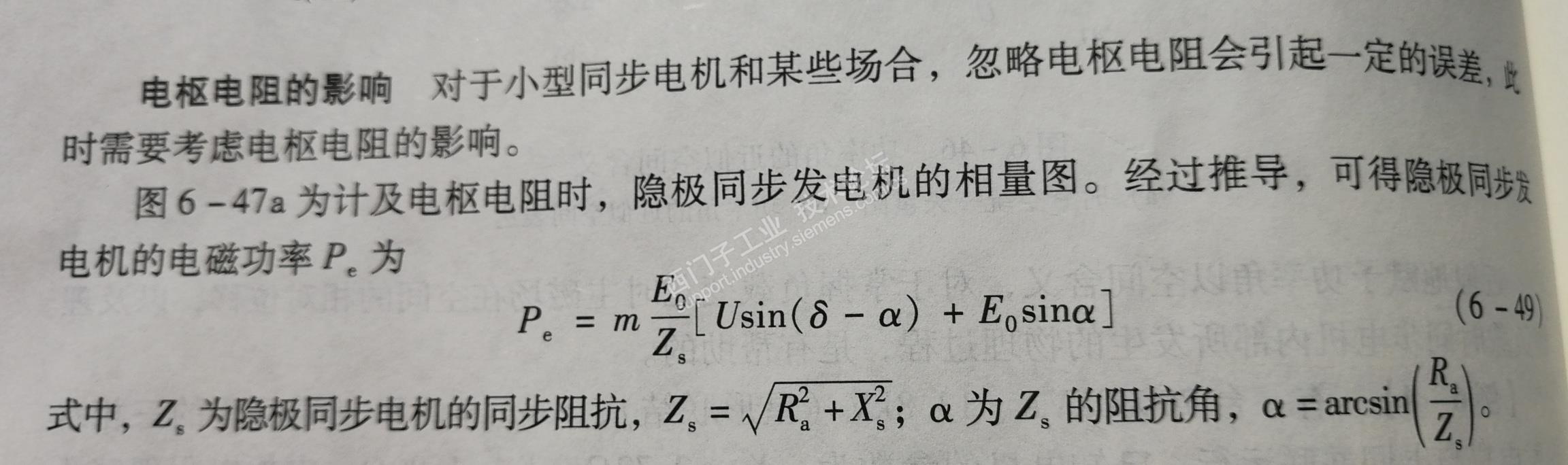

考虑电枢电阻时隐极同步电动机电磁功率公式证明过程。谢谢
