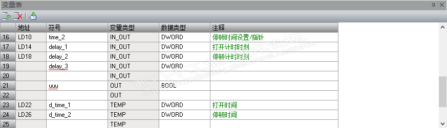

SMART V2.4版本中定义局部变量时,IN_OUT类型的变量没有自动分配对应的L区地址与之对应
Z雨生
    39
注册时间:2018-01-13
1609
2019-10-30 15:01:04
开始以为是IN_OUT类型变量的个数被限制了,后来自己在另一个子程序中定义了更多的IN_OUT类型的变量,发现没有问题。而且手册上说L区有60个字节。字节完全没有达到。奇怪的是定义OUT类型的变量也不自动分配地址。TEMP类型的变量定义起来正常。
