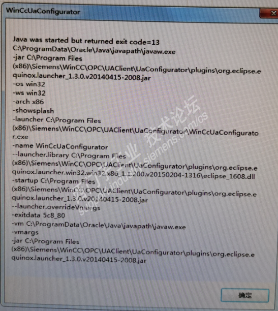

      现在有一台操作站装有win7 64位系统,装上wincc7.4后准备作为OPC UA服务器为第三方OPC客户机提供数据,但是出现错误信息,大致意思是64位系统与wincc的兼容性问题。特地在32位win7系统的电脑上试了下发现wincc中可以添加配置OPC UA服务器
      所以现在解决方式为要么更换电脑的操作系统为32位;要么解决wincc7.4与64位操作系统的兼容问题。但是现在操作站只支持64位操作系统,dell官网上没有32位系统的驱动,所以无法更换操作站系统;
     特地请问各位高手,有没有wincc的某个版本可以支持64位系统的(不是兼容模式运行的)?可以添加OPC UA服务器的??
