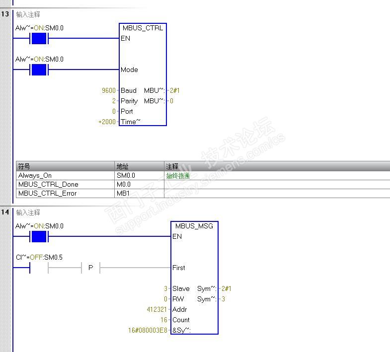

各位老师,谁能帮忙看一下这个问题。西门子200smart与施耐德电能表通讯,采用RS485口走MODBUS协议。怎么也通讯不上。请各位专家不吝赐教。谢谢。
见下图

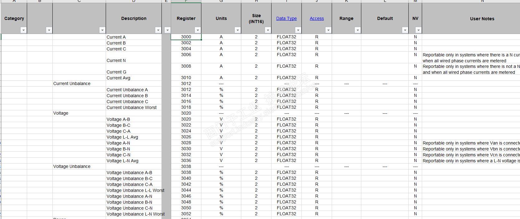

其中施耐德的电能表通讯表
