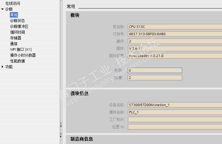

 问题:西门子313c,输入输出都没反应。
描述:1.我短接了输入点,输入点的灯是会亮,但是程序监控不到有输入。
           2.我在程序上做了最简单的输出程序,程序上对应地址的输出线圈接通了,但是实际PLC上没有输出, 灯不亮
           3.开始怀疑地址不对,查了下,没问题。又改了下组态和程序上的地址,都没用。
           4.plc是设备上拆下来的,东西绝对没有坏。之前可能别人是用STEP7 5.x组态程序的,不知道有没有关系。
补充,1.因为输入输出低集成在PLC上的,不可能是模块的问题。
            2.会不会和电源有关,我现在连的是35W-24V的开关电源,但是电源电压输出没问题,我量过。
           3.会不会和过程印像区有关。
