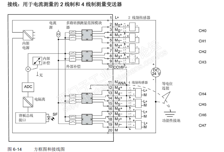

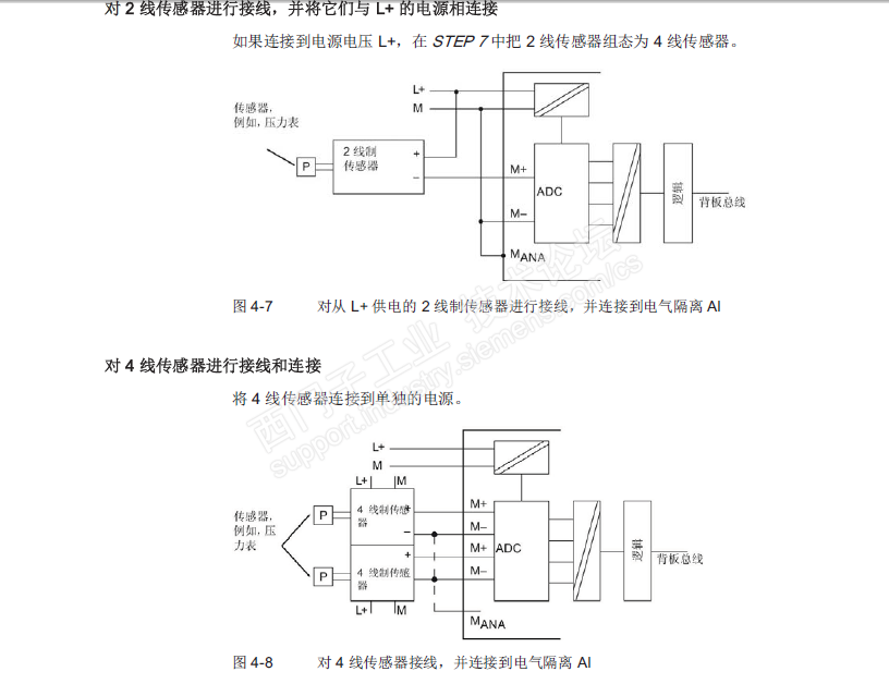

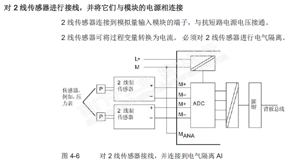

对该模块电流信号接线有时候有点蒙,不知道什么时候该有那种接线
1、之前在现场,与到个两线制的压力传感器正常接线,但是刚接上的时候都是正常的,过段时间就没有显示了,屏蔽层接地都是重新做的,线也重新放过,都不好使,最后改成图3中的第一种接法就好了;
2、还有一次,是四线制的两个流量计,一个正常接线正常,另一个没有显示,将信号负端与模块负端短接就正常了。
有没有大能给解释分析一下。在此感谢!
