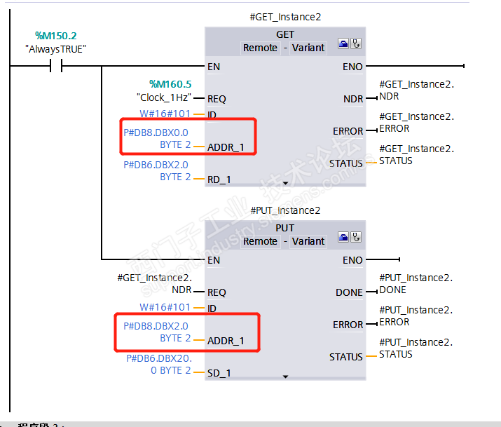

请教各位大神一哈
                S7-1500与S7-200SMART走S7协议通讯,在1500侧配置put/get程序,1500Put到smart地址配置的DB0.DBX0.0,写入的是SMART的V0.0吗?这样的话DB0.DBX1.0是对应V1.0,那如果配置DB2.DBX0.0对应啥呢,还是说只能配置DB0,不能配DB1
        比如下图中,打框这两个地址在S7-200smart对应的地址是多少呢?
    还有,我在1500这边配置好了,smart这边按理来说不需要在做任何设置了吧,只需要把相应数据传到VB数据区就可以了。
