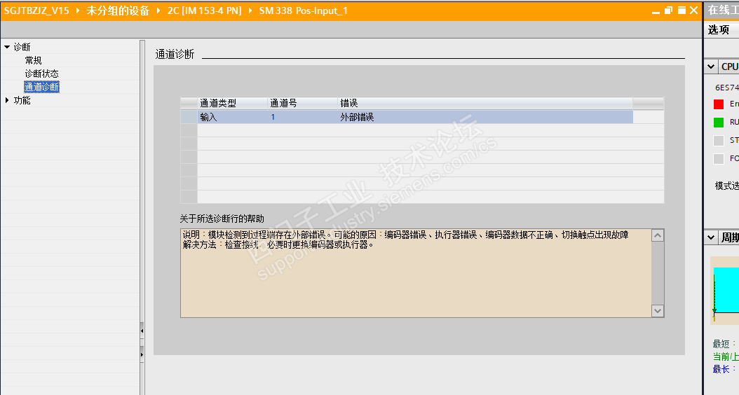

本人有一项目:412的主PLC,下带2个ET200M和4个ET200SP;ET200M下带了个SM338模块。
SM338模块下面一款倍佳福的AVM58N-032AARHGN-1213。
现在338模块报错如下图:
且338模块亮红灯。

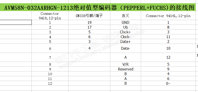

接线图:
请大家帮我分析下,这是什么原因引起的
