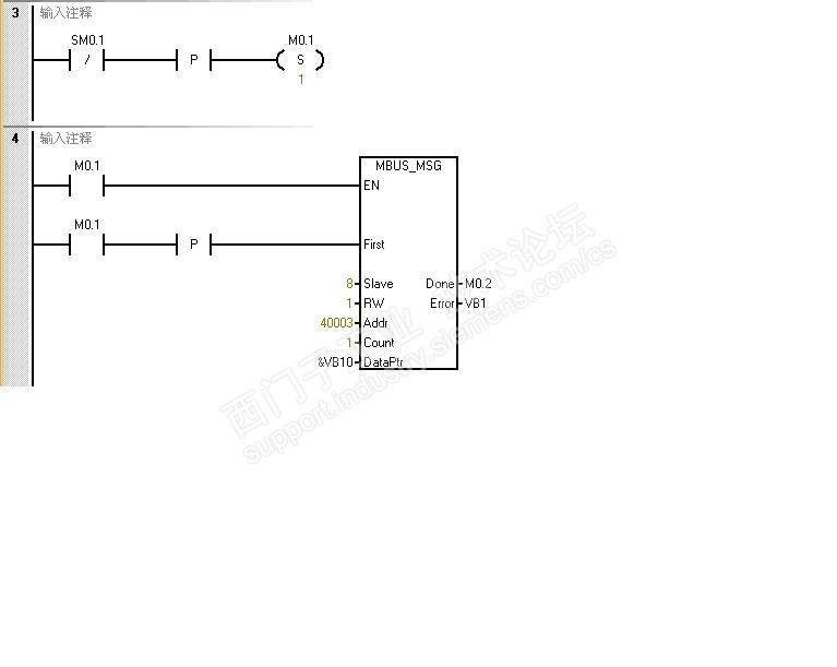

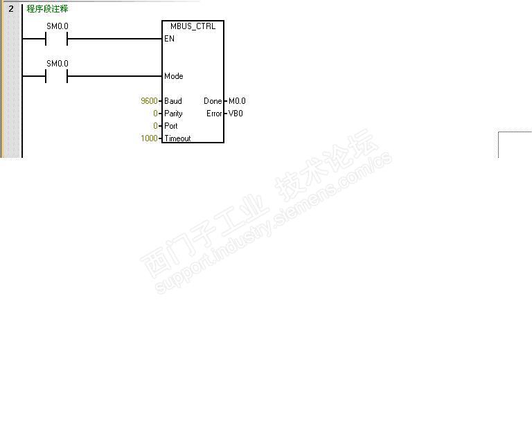

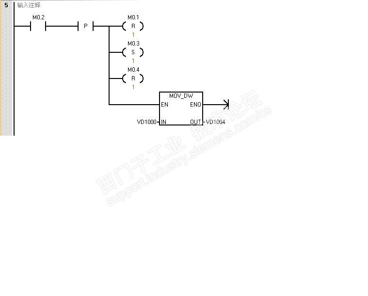

程序:因为需要验证多个modbus rtu功能码地址状态,在Addr管脚用变量地址替换(起始地址码40007开始验证,读取P参数)。
初始化控制位及地址:
主站modbus rtu初始化:
轮询MSG指令:

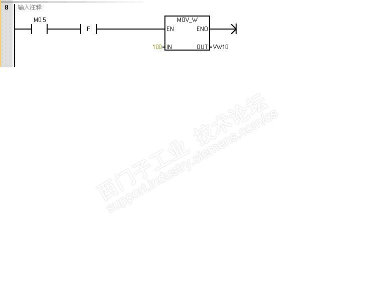

写入SV值:

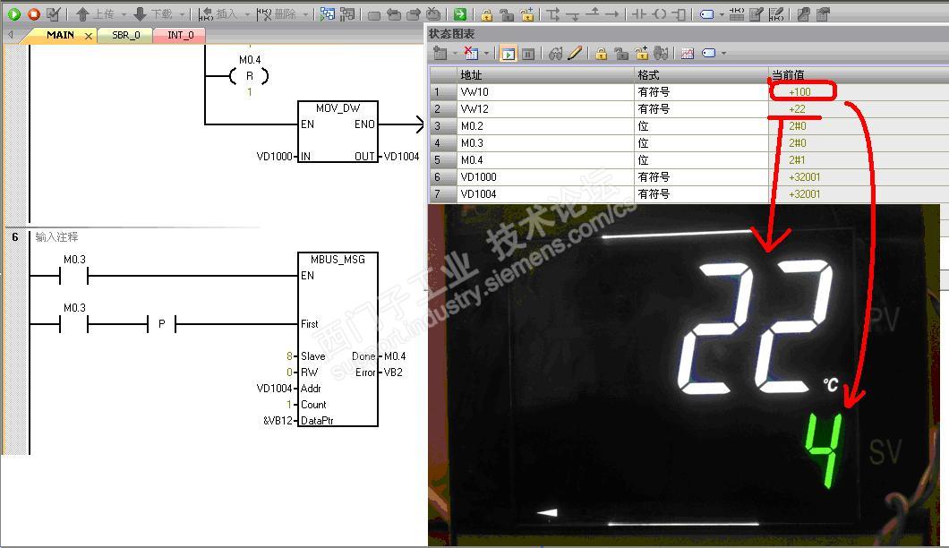

将程序编译,保持后下载到plc,检测与温控器的通讯连接正确,全部上电测试:
当将10进制数100的数据通过M0.5写入VW10 = 100后(地址码40003),观察富士温控器的温度数据为4,并将modbus rtu地址码,写入32001由VD100传送给VD104,得到实际的PV值,22:
由VW10发送100的数据给富士温控器,由VD1004指定的通讯地址32001,读取富士温控器的PV值22到VW12,通讯OK!测试完毕。

1)  在调用2个(或多个)MSG指令控制(触发)位时,初始化控制位是必须的(程序网络1)内容,规避报警6;
2)  在调用MSG指令前,提前写好各管脚参数;
