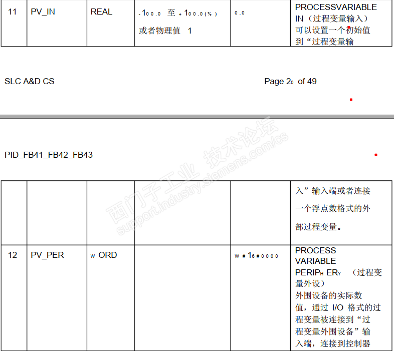

各位大神,问个事情
我在用FB41做PID调节电机转速。
在FB41设定端SP_INT端,直接从上位机界面输入个转速信号实数,用公式输入值 *100/2764就转化成0-100%的输入值输入SP_INT端了。

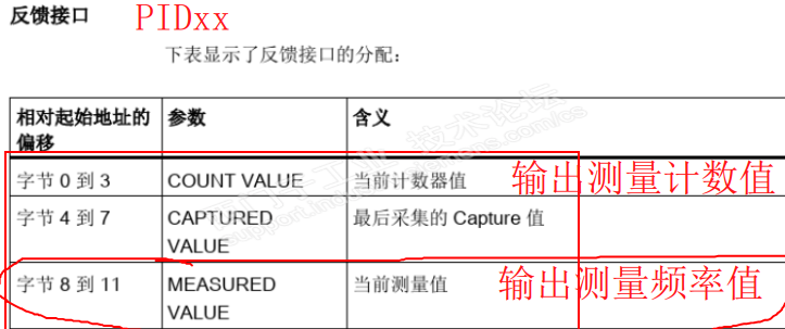

我的转速测量信号是从ET200SP TM Count 1x24的频率模块来的,这个频率模块输出的是4字节的实数信号,如下图
这个信号咋输入FB41的测量端啊,
FB41测量输入端有2个,PV_IN和PV_PER.如下图
我这情况适合选择哪个输入端口啊?输入是否还需要再处理下啊??
哪位大神指点指点啊!!
