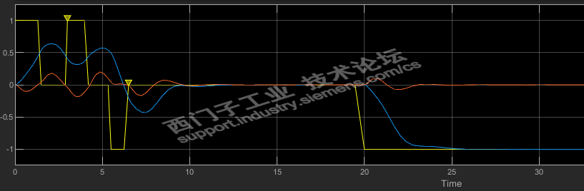

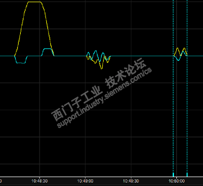

原始关于震荡的疑问现在看来是数据调用混乱造成的,例如同一个模拟变量同时被OB1和OB35读取,没再深入分析; 目前我用PID做出的效果缺陷是两点:跟随滞后、预测精度差;
这个是完美的跟随和预测,精度高:黄色速度蓝色偏角
这个是pid效果,跟随滞后,预测精度不可靠:蓝色速度红色偏角
至此我想这两个波形其实差异在于基础理论有本质的区别,是否可以得出结论就是PID控制无法实现1图
的控制效果;那么1图源于那个理论或算法呢?
如果继续沿着pid这条路,仅剩一条路可以尝试就是参数最优化,有人通过粒子群优化算法去做;
如果全局推翻pid这条路,就要考虑楼上仁兄点拨的极点配置思路;
但是哪条路能实现快速跟随和精确预测呢?
