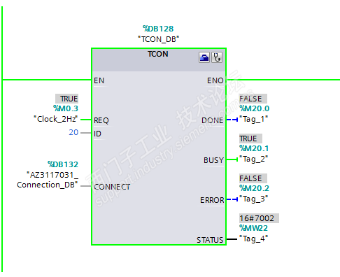

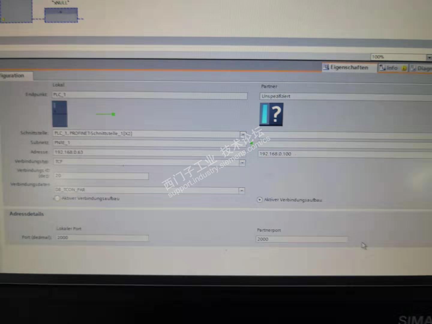

两个CPU,一个是1214,一个是317,需要建立profinet通讯
程序块如下:
配置如下:
对方的配置基本一致
317配置
1200这边显示7002,317这边显示877F,都没找到877F的错误代码
请问,是否需要在硬件组态里设置必要的参数?还是上面的配置有问题?
