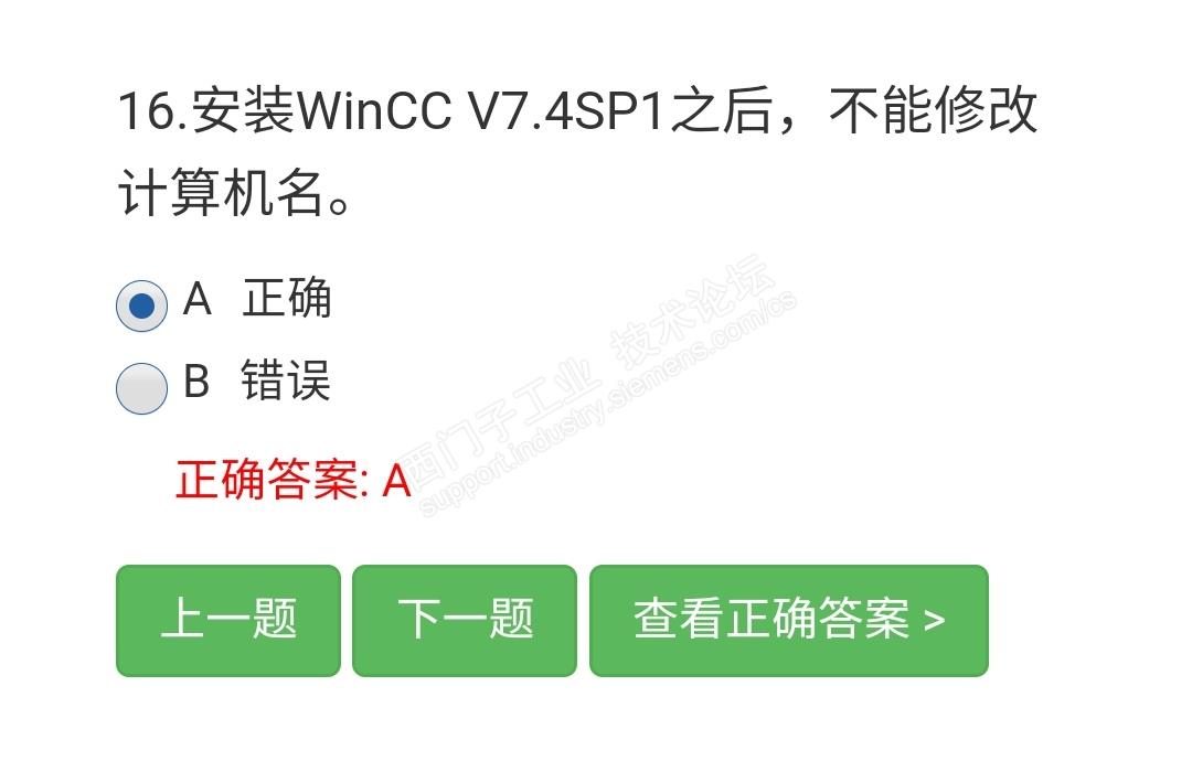

老师,这个题目有疑问,我把电脑操作系统重装了,计算机名与前一次不同,重新启动项目时只是提示“本地服务器没有启动”选择启动本地服务器后,打开项目就可以使用。修改计算机名后再次启动项目也是这样操作就行。至于项目的计算机名不作修改也可以完成画面编辑组态,只有运行激活时才必须修改计算机名。这个答案A,个人认为有误,应选B为好。是我对题目理解有误,还是其它问题,请指正。
