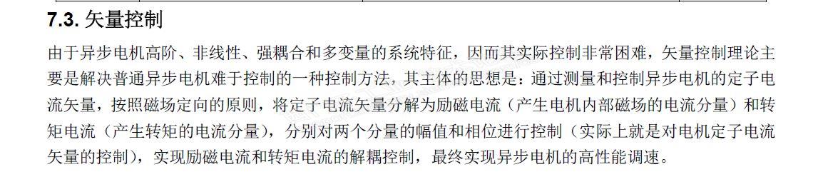

3、说到这个地方,有必要说一下矢量控制的原理了, 西门子的手册没有说到这个问题,我特意去看过invt的手册,里面有一段描述。
4、西门子的S120的这个自动转矩增强,按照手册上的说法是通过增加电机的转矩分量来实现的。  通过P1610参数实现,而且这个还有一个0%和100%的区别。
