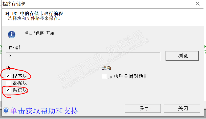

200Smart固件版本为V02.04.00_00.00.00.00   软件版本为STEP 7-MicroWIN SMART V02.04.00
程序设置了密码为最低权限,循环上电保持范围为VB0-VB100(用户可以通过HMI修改此区域,此区域为用户数据区域)
如果现场程序需要升级,因为程序设置了密码,所以通过PC端程序卡传送程序时,必须同时勾选程序块,和系统块。
但是,用户自己通过触摸屏设定的VB0-VB100掉电保持区域数据会被清掉。
请问高手有没有什么好的解决方法?
