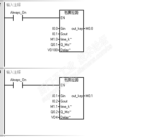

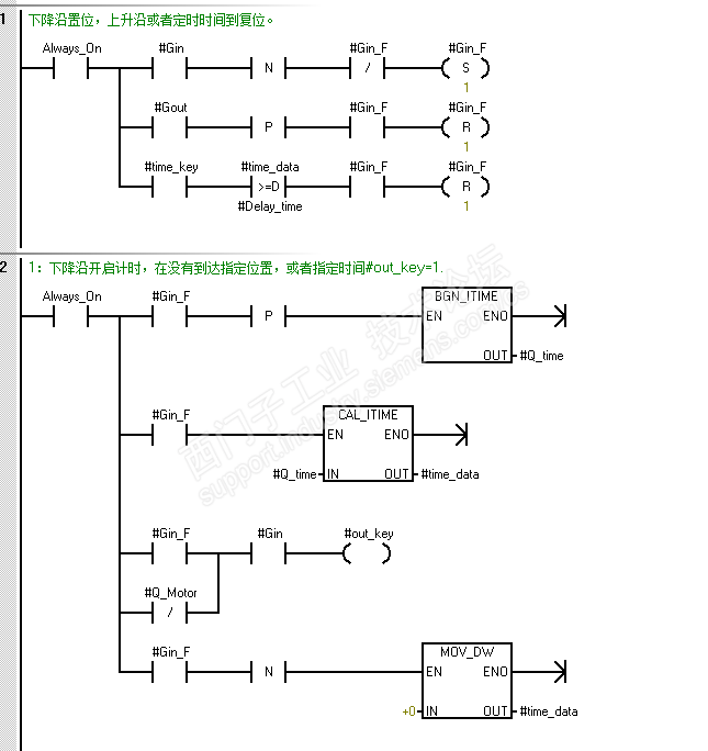

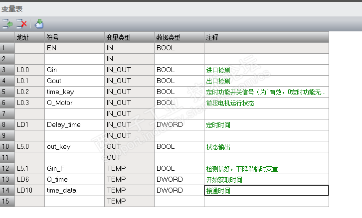

在创建自定义库时,V区存储器只能分配一次,在反复调用一个库时程序逻辑出错。应该时反复调用库造成存储器重复使用,请问一下怎么避免这个问题。或者有没有更好的办法解决这个问题。
调用系统库时反复调用一个库多次也没有出错,自己做的库调用一次正常,2次以上出错。请大家帮忙解惑,谢谢!
