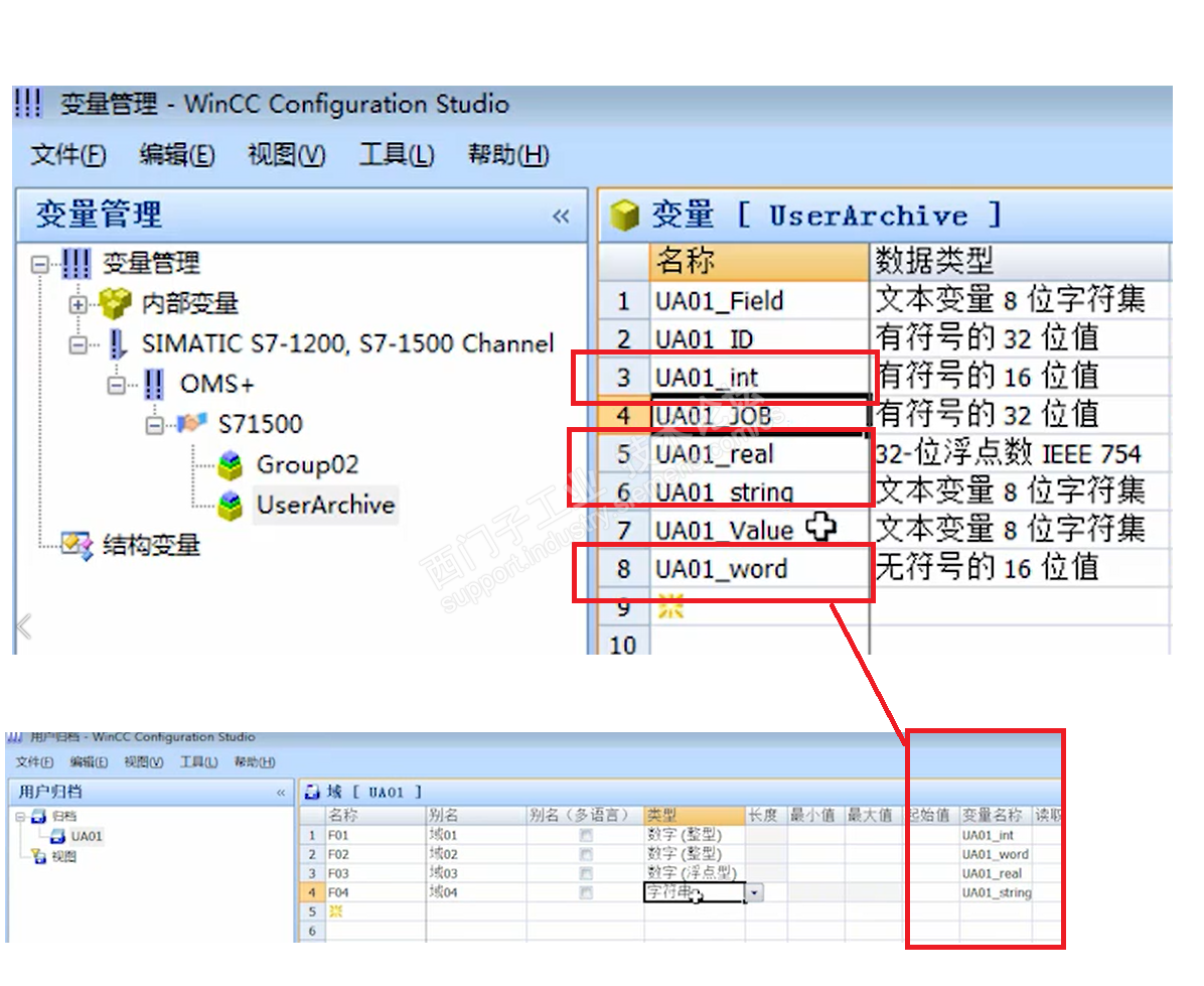

 视频中,在组态前已经创建了一部分变量,请看以下截图,变量是创建在与S7-1500的连接里面的,如果项目还没有与PLC建立通信,建议把这个变量全部创建成内部变量一样使用。
然后再建配方域时,关联这些变量。
