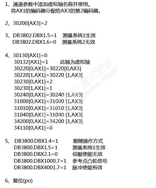

发布于 2019-11-04 12:35:21
7楼
以下是引用gsxjyangbo在2019-11-03 20:44:01的发言 >5楼
谢谢  使能去掉就可以了
以下是引用Wade910在2019-11-02 14:33:01的发言 >4楼:参考下面方法:
引用4楼详细内容:
参考下面方法:
该贴蛮详细的!
