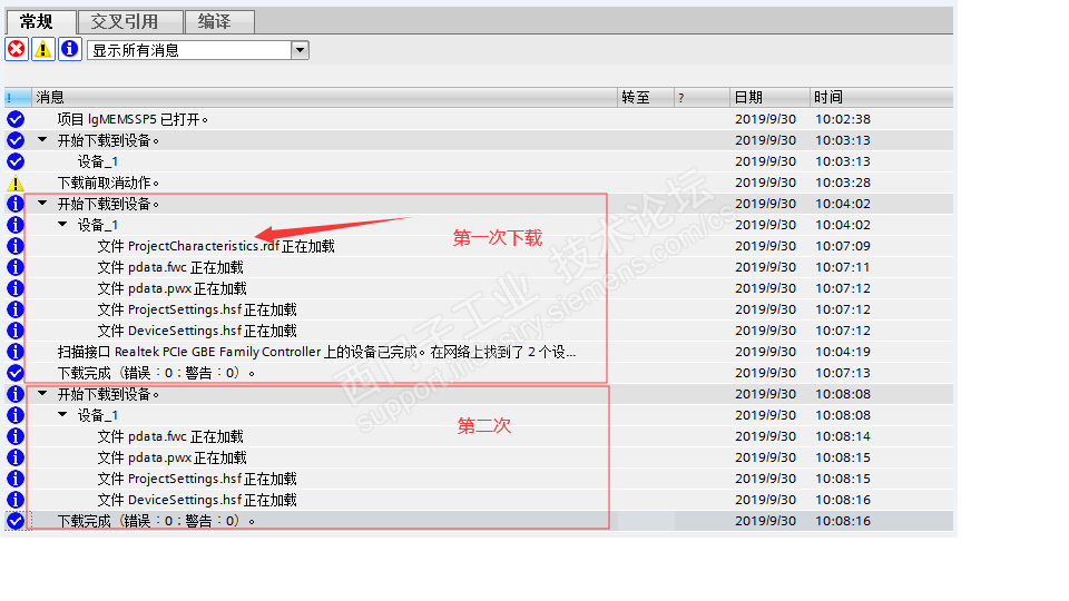

最近我在用TIA V15给触摸屏下载时遇到了下不下去的情况,触摸屏型号是 TP1200 Comfort,接口是PN的,用网线下。首先我用笔记本给触摸屏下,怎么也连不上,下不下去。我就把屏拆下来,拿到办公室用我的台式机下,很顺利,一次过,然后我再用笔记本下就能下了。因为我有二块屏,我对比了一下。
就是全新的屏,第一次下,需要先下一个ProjectCharacteristics.rdf 的底文件,因为不知道的原因,我的笔记本不能提供这个文件,所以不能成功下载,我用台式机把这个文件下好以后,再下就不需要这个文件了,就可以用笔记本下了。
至于为什么笔记本不能提供这个文件,我想可能是  台式机先装了WINCC7.4 再装的TIA Portal STEP 7 Professional WinCC Advanced V15.0,而笔记本安装这两个程序的先后顺序相反的。这只是我的怀疑,并没证实,因为重装系统和这两个软件太花时间了。
