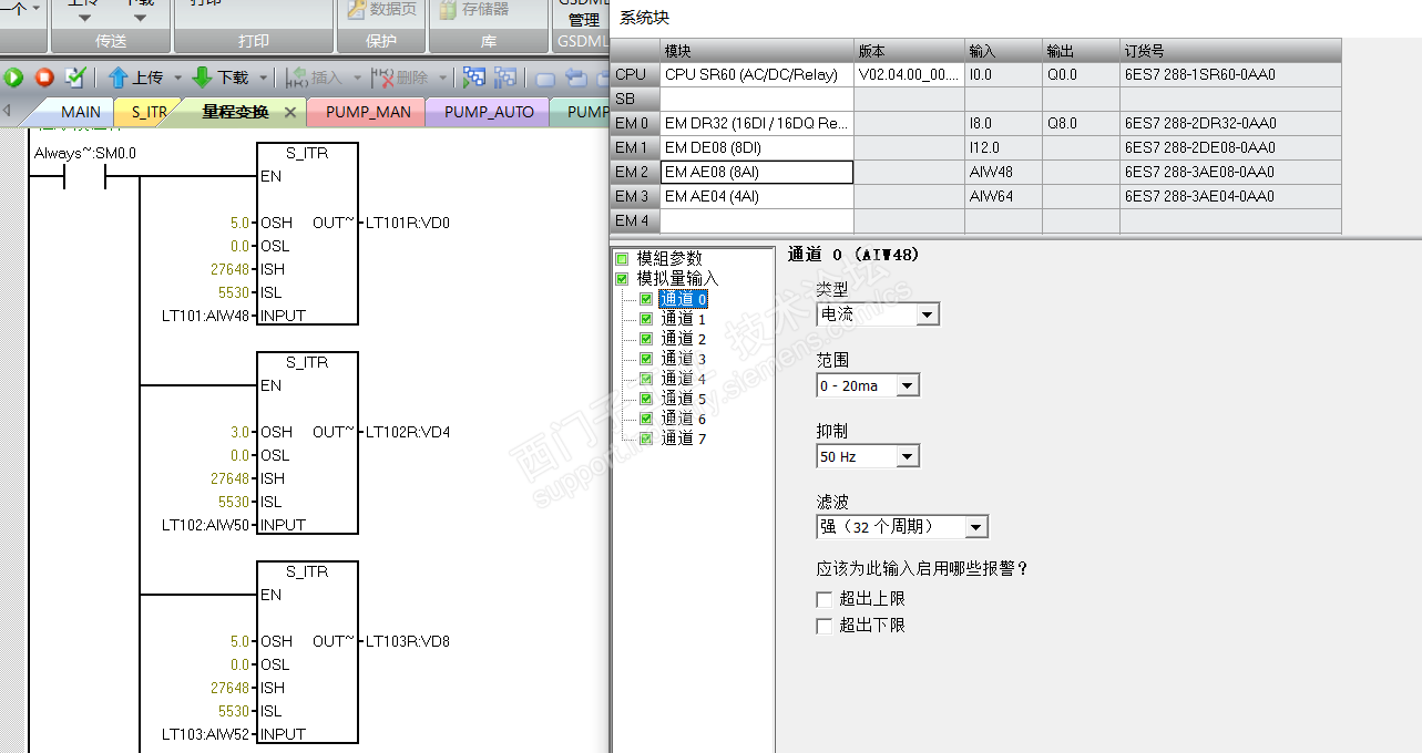

以下是引用安维特在2019-11-05 16:09:03的发言 >楼主
这是公司以前请别的工程师编的程序,模拟量是0-20ma的电流,但是程序里的范围是5530-27648,我一直以为4-20ma对应的才是5530-27648,0-20ma对应的是0-27648,所以想请教一下各位前辈这样编写也是没有问题的吗
不矛盾,还是-20ma对应5530-27648,0-20ma对应的是0-27648
