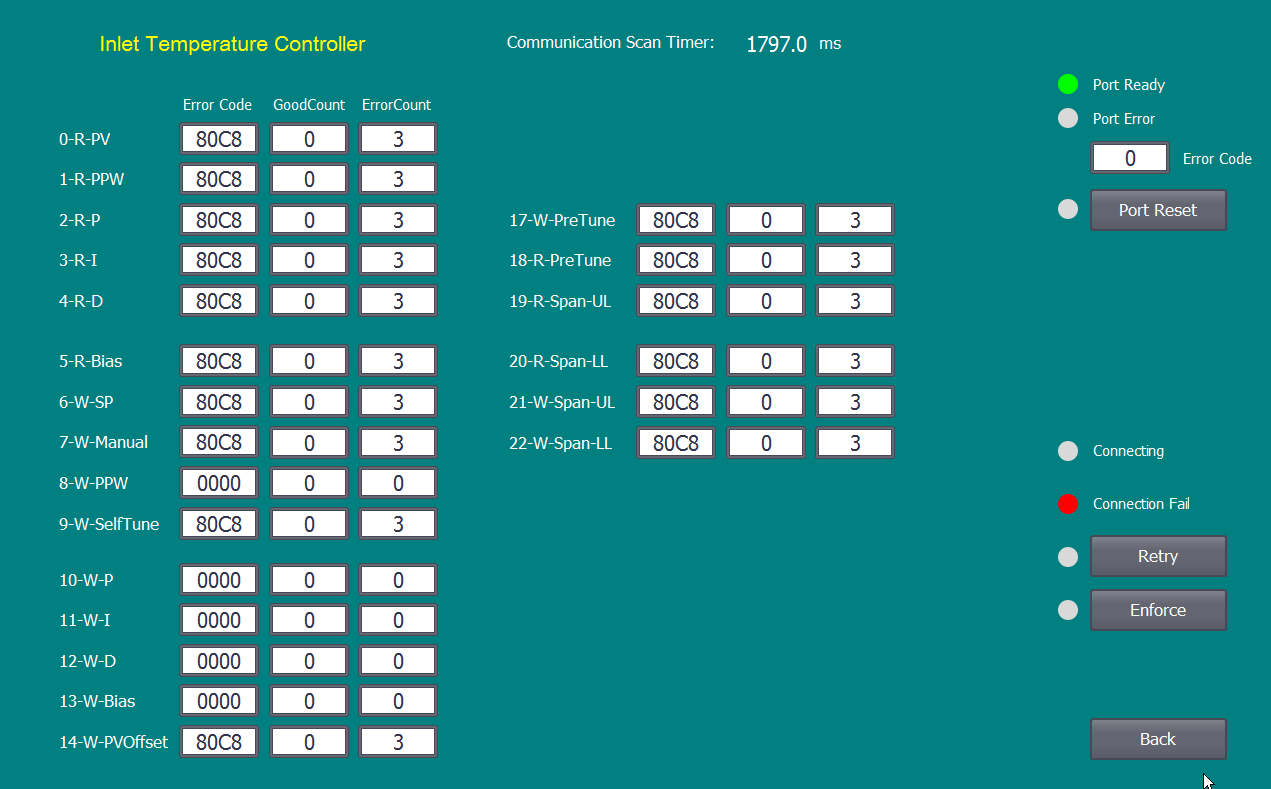

首先上两幅HMI的动态GIF截图,看一下这种通用化解决方案,在界面上看起来是什么样子的。它们分别描述了站点通信良好,和站点掉线通信故障的情形。

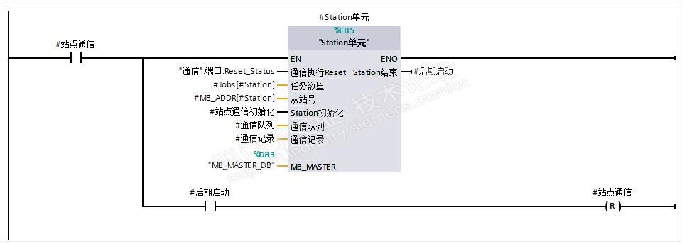

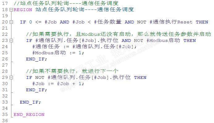

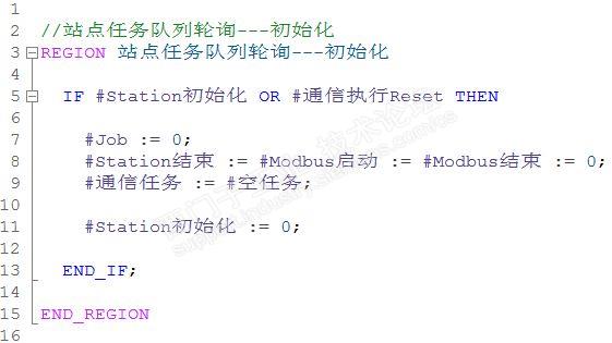

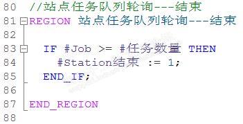

这个模块有两个FB:一个是站点FB;一个是Modbus任务执行FB,后者嵌入在前者内部做为子模块被调用执行。站点FB的功能是把任意从站的通信队列,在其内部调度分派给Modbus任务FB。任务FB每次执行一个任务,依次把整个队列执行完毕。同时顺便采集一些必要的监控信息。

下面的图片是站点FB被调用的样子。这个FB的设计是基于假设通常大多数情况下,多个从站会采用相同的通信参数连接到一个485端口,所以没有为每一个从站的执行单独进行不同的端口初始化设置。如果情况需要,比如每个从站的协议有所不同,可以把端口初始化的子模块嵌入到站点FB内部,这样可以为每个不同的从站配置不同的端口参数。

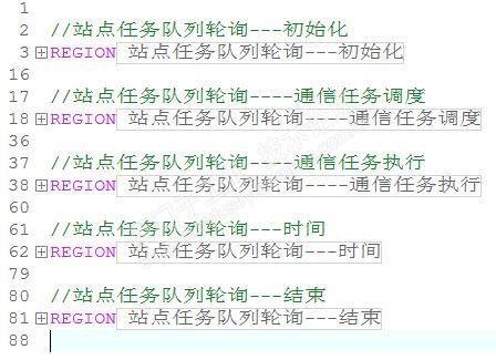

下图是站点FB内部的结构,分为5个部分。
下面的图片是5个部分分别的细节展示。
(1)485端口除了上电初始化,运行中随时可以初始化。如果需要,每个从站单独的端口初始化的可以在此处进行。

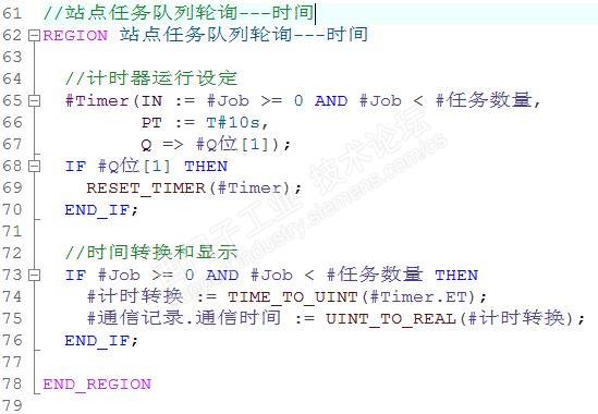

(4)整个任务队列执行时间在HMI上的动态显示。要求不高,基本上通信质量所导致的时间延长或缩短可以在HMI上供操作者判断。

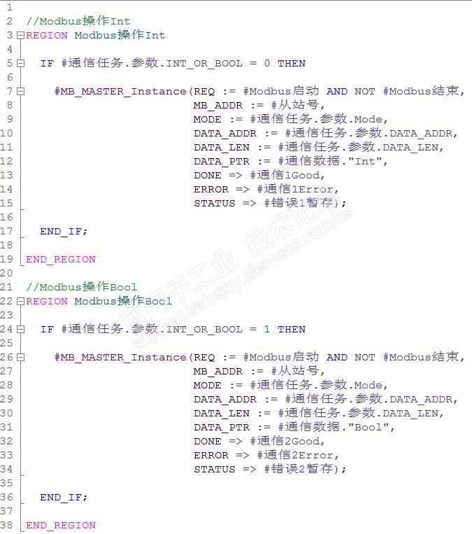

2、Modbus任务执行FB
下图是任务执行FB内部的结构,分为4个部分。
下面的图片是4个部分分别的细节展示。
(1)and(2):整数和二进制的执行是经过判断分开的。

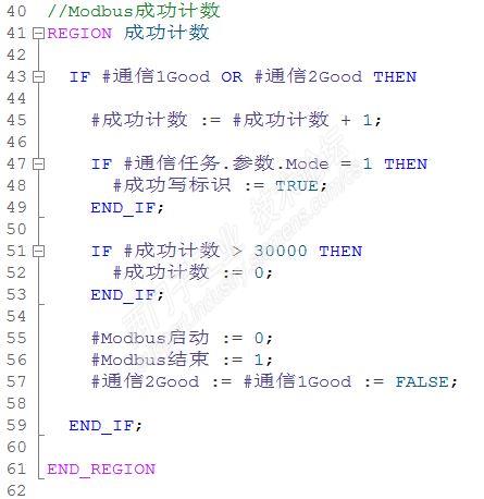

(3)成功计数供HMI监控通信质量。写操作的记录是为了成功之后不再重复写,除非有变化。

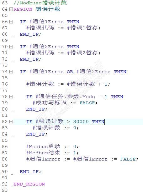

(4)错误计数和错误代码也是供HMI监控通信质量。同时支撑通信质量差的站点的淘汰策略

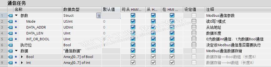

1、通信数据。这个是为了通用化的Modbus任务执行FB而设计的。事实上这个不是必要的。
2、通信任务。通信数据是做为通信任务的元素存在的,其实这个早期的做法增加了逻辑冗余,使结构不够紧凑,只是在这里懒得改了。直接集成就可以。
值得一提的是通信任务中有一个执行的控制位。站点FB从通信队列中一个接一个派发通信任务的时候,首先要检查这个控制位是否为真。如果为真就执行通信,否则进行下一个。这个位的作用就是实现了,同一个站点在不同工作模式切换的情况下,通信队列内容发生变化的实现。它事实上是更改了通信队列模板塑造出来的标准队列配置。

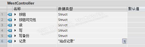

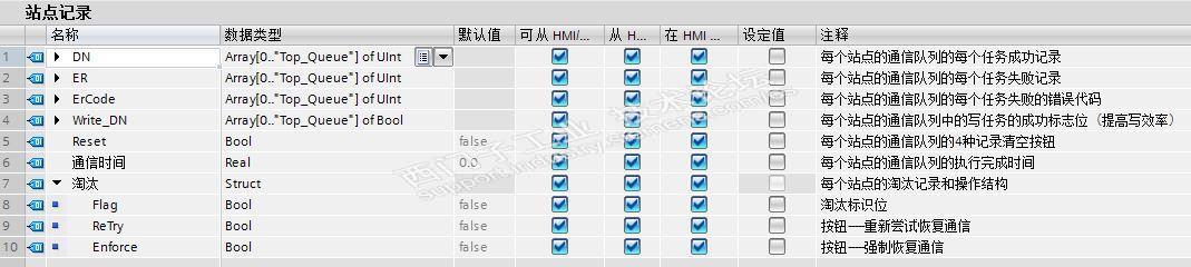

4、站点记录。这里包含了多种记录,所有记录的长度都是由通信队列中用到的同一个常量决定的,这也是采用这个常量的作用。站点淘汰机制的相关结构包含在这里,这是因为站点记录除了单独实用,更主要是做为每类特定站点UDT的元素存在的。

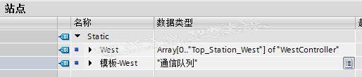

特定类别站点UDT定义的实例。此处以一个温控器的UDT抽象为例,这个UDT定义如果全部展开有200多行,放不下也太凌乱,所以此处仅展示站点记录是做为特定站点UDT的元素存在的这一点。各种设备的功能是完全不同的,但它们可以采用相同的通信控制元素。
站点记录这个UDT的作用有如下两个:
● 可以以此为依据看出线路通信质量的好坏,比如存在干扰的情况。通过硬件手段的改变,在HMI上直接就可以看出来通信质量是否有改善或者恶化,便于现场的判断。

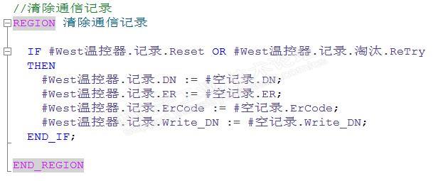

● 可以做为淘汰或召回站点通信的依据。我通常根据:站点通信队列中的每一个通信任务的记录中,成功次数小于失败次数且失败次数大于3,就把该站点淘汰。重新尝试的时候,就是把先前的记录清空,如果后来质量改善了,就不会被淘汰了。或者干脆强制继续通信,用于诊断和维护。

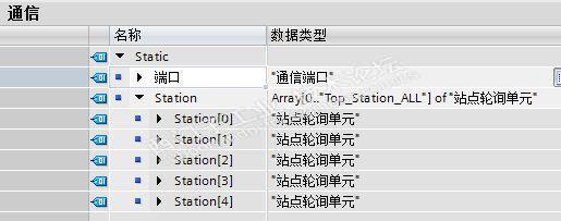

5、站点轮询单元。这个UDT是为了在顶层整体的通信调度中,能够采用通用方法去调度不同种类,不同数量的站点而设计的。
下面通过两个图片来演示这种UDT中的数据信息,如何用来进行顶层站点调度。

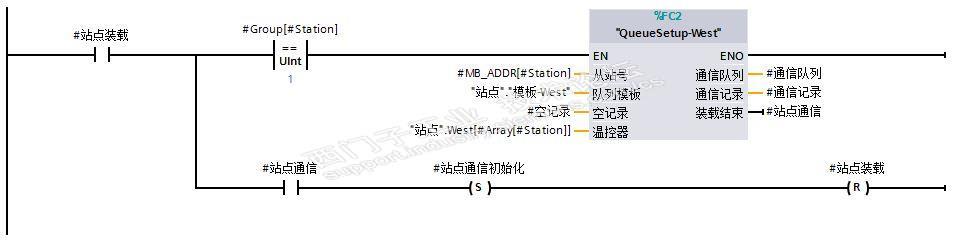

(1)下图是以上面提到的温控器为例,在通用化的站点FB执行之前,首先要按照项目需求和来自HMI指令和参数的随时变化,对通信队列进行动态调整的站点装载FC。这个FC是为这类温控器量身定制的。每一种不同类别的从站需要有自己独特的站点装载FC。

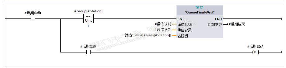

(2)下图还是以上面提到的温控器为例,在通用化的站点FB执行之后,负责对通信中获得的信息进行处理的站点后期处理FC。这个FC也是为这类温控器量身定制的。每一种不同类别的从站也是需要有自己独特的站点后期处理FC。

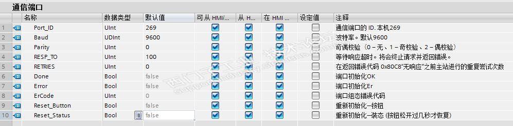

6、通信端口。为了可能的端口配置的参数化和标准化而设计了这个UDT。但在大多数场景下这个其实不是必要的。

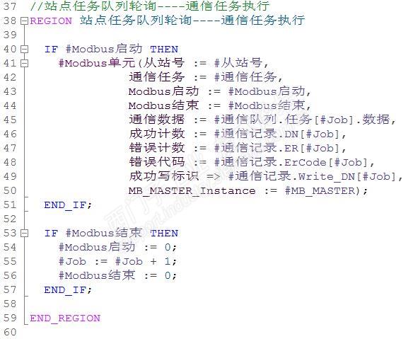

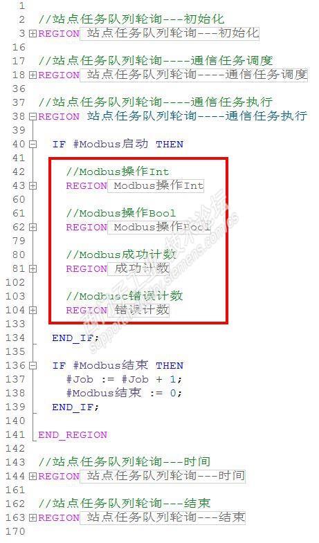

那个Modbus任务执行FB是没必要单独存在的。
这个任务FB只内嵌在站点FB之内,其它地方并没有用到,所以不应该单独抽取出来做成模块,没有通用性,徒增冗余。正确做法应该是:把这个FB的内部逻辑散开,直接写到站点FB内部,这样就只有一个站点FB了,更紧凑简单,管理方便,还能减少一个UDT。
根据上面的说法,动手改一下代码,很快完成,如下图。
只需要把原来站点FB中第三部分(调用任务FB的代码),用任务FB内部的代码直接替换(见红色方框内部),相关变量复制粘贴和改一下名称以匹配,就测试OK了。

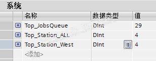

1、用户常量扩展
用户常量位于默认的PLC变量表中。
Top_JobsQueue是标准通信队列的长度(数组顶端序号)。这个是用于所有设备的,几乎不用改(除非某个设备的通信任务数量超过设定值,此处为30)
Top_Station_All是所有通信站点的数量(数组顶端序号)。如果有ABC三类设备,A类有5个,B类有3个,C类有4个,那么这个数值就设为11。
Top_Station_West是具体某一类站点的数量(数组顶端序号)。这里我用了5个West温控器,所以数组顶部为4。
如果需要新增某一类不同modbus通信结构的设备,那么就需要增加一个对应的常量(Top_Station_OtherDevice),并给出数组顶部的数值。添加的方式类似很容易。

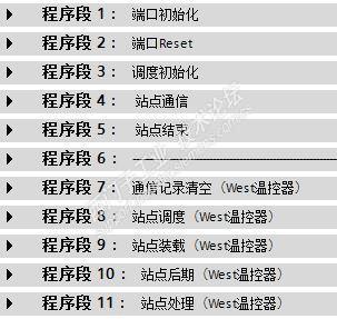

4、程序扩展
横线以上部分完全通用不用更改。
横线下方的5个部分是个性化的,复制粘贴一下,新增段落。
编写子模块,看起来多,其实编写套路非常相似。而且由于模块化的方式,内容单纯简单,调试排错非常容易。
这样的话按照上述方式,增加10几个完全不同通信方式的设备就相对容易。
重要的是原来的代码不用动,调试纠错非常容易,架构不会崩。
而且新增的内容虽然不同,但结构和方式是一样的,不会乱,管理清晰方便。
