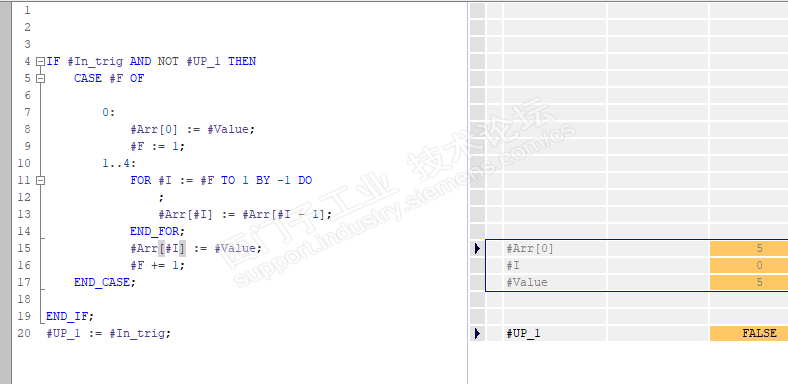

老师我想问下,ARR[#I] 中,I是临时变量,是不是每个周期都清零,所以每个周期前Value赋值给它,再执行一次就把赋值给数组1#下标。
