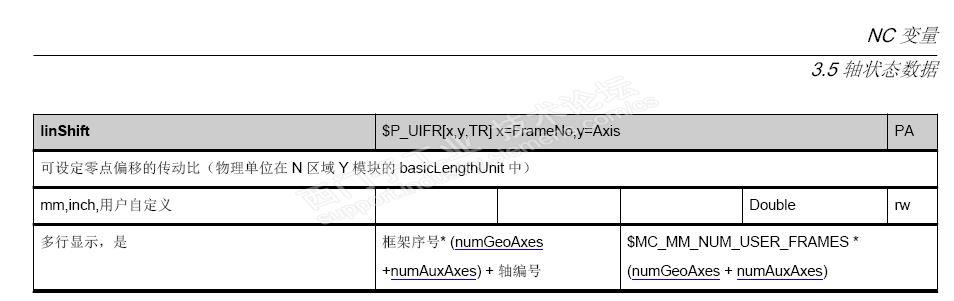

G54 X轴:$P_UIFR[1,X,TR]
        Z轴:$P_UIFR[1,Z,TR]
G55 X轴:$P_UIFR[2,X,TR]
        Z轴:$P_UIFR[2,Z,TR]
G56 X轴:$P_UIFR[3,X,TR]
        Z轴:$P_UIFR[3,Z,TR]
参考《SINUMERIK 828D NC变量和接口信号 参数手册》
《SINUMERIK 840D sl NC变量和接口信号 参数手册》
