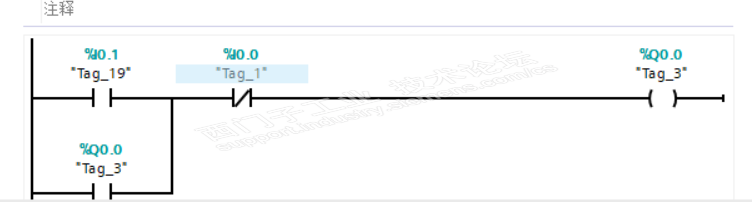

你用的是置位指令 也就是说给一次信号就一直得电 ,要让它失电的话就要用上复位指令:rst
或者你可以这样打:如图
另外你这是三菱的PLC么 我记得X Y 这种I/O方式好像是三菱的。。。
