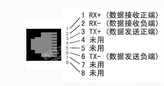

从网线各针脚的定义来看,信号传输只用到四芯,其余四芯起什么作用呢?一是作为备用线,第二是类似于电机专用变频电缆的三根地线作用,将信号传输线等间距隔离,在高频传输时平衡阻抗。
西门子pn网线是双层屏蔽,外层编织网+内层电镀铝塑料膜,和六类双屏蔽层一样。还有一种七类双屏蔽网线,外层屏蔽使用金属编织网,但每对双绞线都单独有内层镀铝塑料膜:
这种七类双屏蔽双绞线比六类线抗干扰能力更强,但抗干扰不单单是网线用对了就成,水晶接头也必须是屏蔽良好的,而且必须有一定抗拉拽强度,不易脱出,金手指也要做抗氧化处理,如镀金,好多电话线永久了会有沙沙声,都是这个金手指氧化了。
pn总线是四芯,dp总线是两根,虽然多出2根线,但是传输速率和抗干扰能力强太多了,完全不必以使用dp总线电缆的经验来对待pn总线,楼上有说“不要迷信官方”也就是这个意思,一味地追随没有自己的思考。
