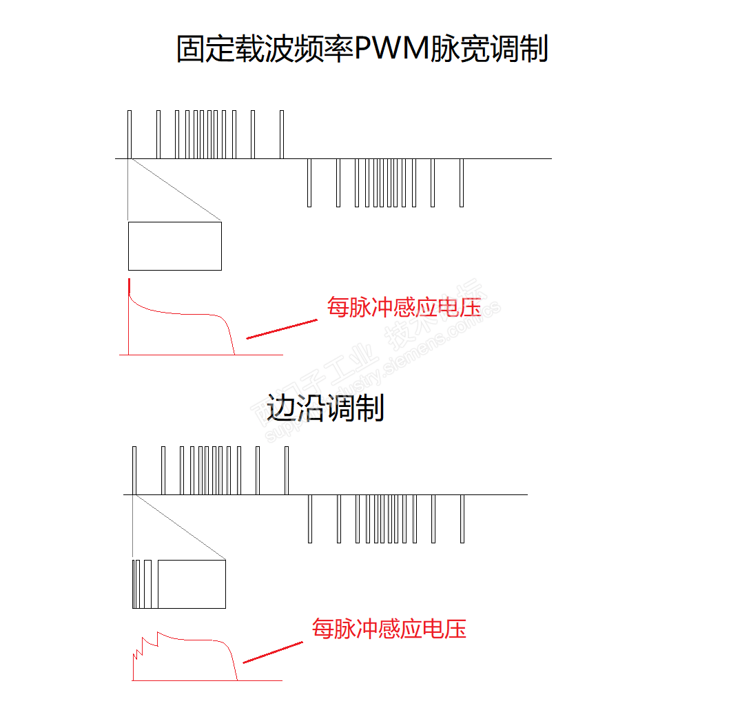

边沿调制的基本原理和作用:
很明显。这对PM(功率模块)IGBT开关特性和CU控制速度有一定的要求。
出道题:找出改参数!
