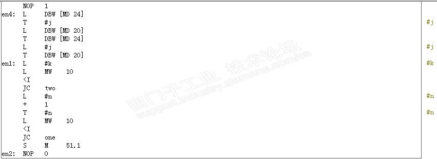

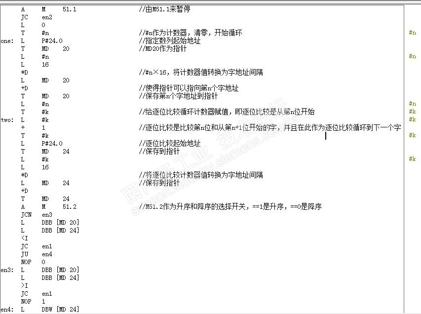

关于STL语句中用指针寻址时,字节和字地址区别
leosay
    9
注册时间:2010-03-17
596
2019-11-08 15:43:05
在最近的编程中,改用STL语句来写了一段排序的程序,其中对于用指针时,在指向目标地址位时,理解中应该是字节对应DBB[MD20],,字寻址应该是DBW[MD20],但是调试的时候,对字内容大小排序调试时,用DBW[MD20]会出现隔一个比较一次的情况,改为DBB[MD20]就正常了,难道是间接寻址只能是用最基本的字节来寻址?但做其他的计算的时候是字对应DBW,字节是DBB,有没有确切的标准?哪位告知一下
