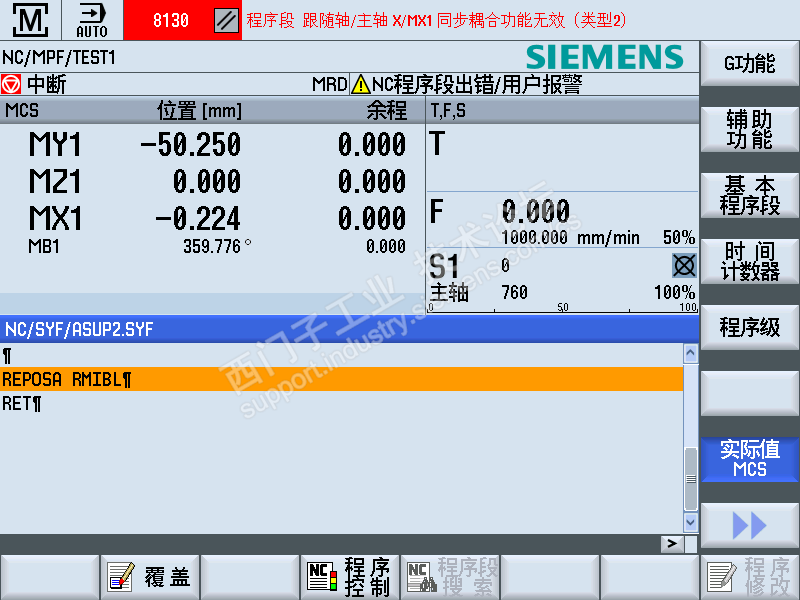

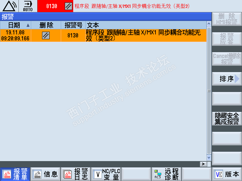

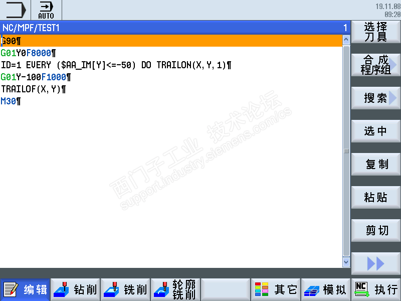

回复:828d同步动作里轴耦合功能无效?系统8130报警
hunter1124
    79
注册时间:2008-05-16
发布于 2019-11-08 19:27:55
4楼
今天已经验证,828d同步动作里不能有轴耦合动作,见附件图中测试程序和报警显示,同步动作中耦合功能需要选件功能?
