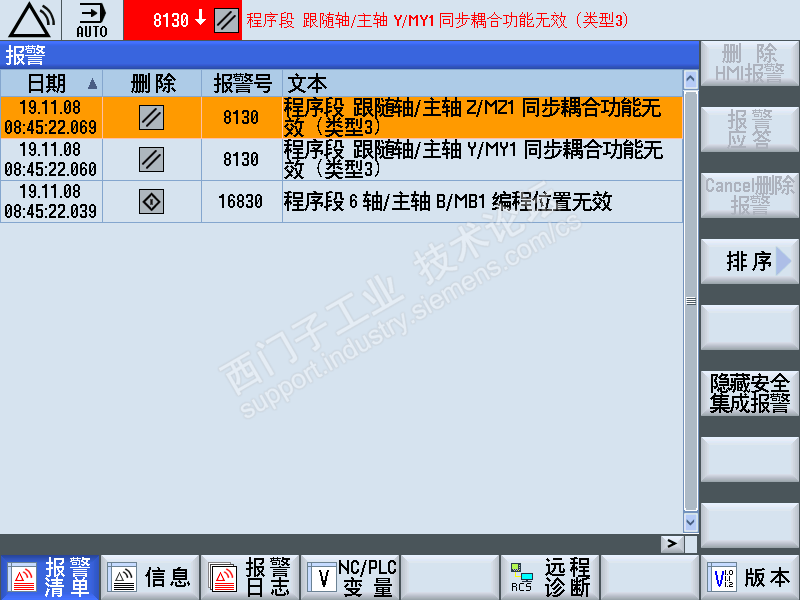

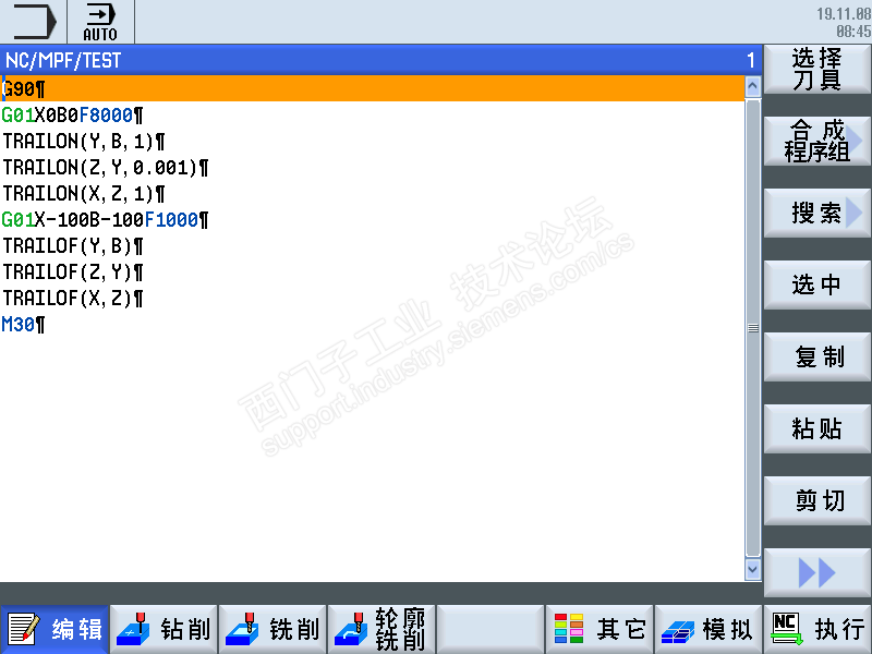

回复:828d同步动作里轴耦合功能无效?系统8130报警
hunter1124
    79
注册时间:2008-05-16
发布于 2019-11-08 19:33:39
5楼
另外,也验证了耦合不能级联,见下图:
